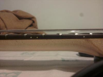

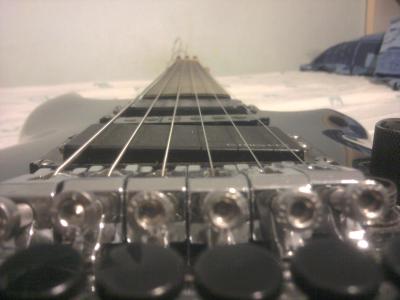

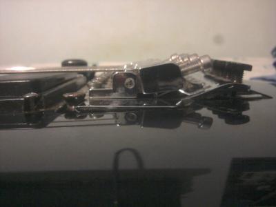

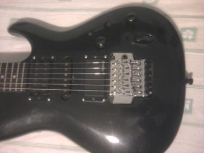

hola foreros, tengo una ibanez edr 470 ,y tengo un problemilla ,le e puesto cuerdas del calibre 011- 49 y la e afinado en drop c ,el puente se a quedado mas o menos a la altura que tiene que estar ,pero las cuerdas se han quedado muy altas y se me hace muy dificil tocar,pero aparte de eso me trastean la 3 º y 4ª cuerda ,si le baj el puente trastea todavia mas ,no se donde estara el problema ,a ver si me podeis exar una manilla .Os pongo unas fotos pa que le exeis un vistazo.

Aunque el puente esté en su posición, el cambio de calibre ha tirado del mástil. En esos casos hay que ajustar el alma... revisa el foro que hay videos de cómo hacerlo... y si tienes alguna duda específica ya nos dices.

lo primero para asegurarte si el alma esta bien ajustada es, poner una cejilla en el traste 1 (o algo que lo presione) y presionar el traste 17 con la cuerda mi grave y fijarte en los traste 7 y 9, si hay mucha separación debes girar el alma en sentido de las agujas del reloj y si ves que la cuerda esta tocando los trastes indicados en el sentido anti horario, la altura optima esta en un cuarto de centímetro 0,25mm.
no des un giro brusco y tal, azlo lentamente y dando un cuarto de vuelta cada vez que sea necesario, despues espera a que repose el mastil y empiece a reaccionar.

e exo la comprobacion que me has dixo con la cejilla en el primer traste y efectivamente estaba bastante alta,e probado a girar el alma en el sentido de las agujas del reloj(con muxo cuidado claro) y si a bajado pero me trasteaba en los primeros trastes ,lo e bajado hasta que ya no trasteaba en dixos trastes y e probado bajando el puente y me trasteba del traste 7 ,9 en adelante asi que la verdad no se que hacer, segun me e informado este calibre para esta afinacion es correcto asi que no se que problema hay ,quizas no sea compatible con el floyd rose,que realmente no lo uso nunca ,si no no me queda mas remedio que llevarla a un luthier y a ver que me dice

dime que altura tienes ahora mismo en tu guitarra.
David punkrocker
por el 21/11/2012
4 milimetros en el traste 12 y aun asi trastean la 3 y 4 cuerda

Una pregunta tonta y ojala me equivoque, la altura de las pastillas no les parece a ustedes que está demasiado cerca ó es la perspectiva de la foto?
de_tecno
por el 21/11/2012
pues tienes razón xdd, comprueba totalmente tu guitara.
