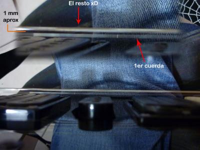

Hola, a mi me pasa lo mismo, la primer cuerda está debajo del resto y este es el único lugar en el que encontré el mismo problema que yo tengo. Ya intenté muchas cosas, pero permanece igual la altura de esa cuerda.
No entiendo bien cómo puedo encajar correctamente el tornillo, como lo señala Jose M... ¿Necesito remover las cuerdas y colocar el puente adecuadamente al tornillo?... ¿puedo hacer esto con sólo aflojar las cuerdas?...
Anexaré una imagen de cómo luce el problema

Pon una foto de ese puente.

Es un puente Edge pro III de ibanez, espero sirva de algo la foto...
