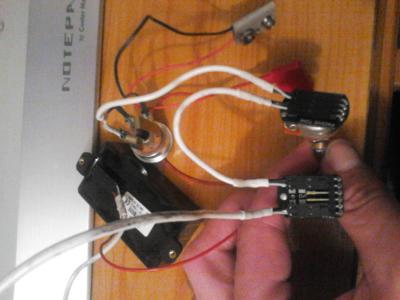

Sergio Diez
por el 26/05/2013
Buenas
Para montar el cableado así necesitas el bus de conectores para la pila, ese rojo al lado del enchufe de la pila [ Imagen externa no disponible ]
Ahí debes enchufar la pila y el cable rojo que viene de la pastilla, luego has de conectar los cables de la pastilla al pote de volumen y con uno de los cables cortos has de conectarlos al tono. Del tono llevas la señal al jack de salida.
Espero que te sirva de ayuda.
Sergio Diez
por el 27/05/2013
Bueno, al final me he acordado que tenía una suelta y he realizado el cableado que deberías usar. Me he equivocado, pero del pote de volumen al de tono debería ir conectado al segundo par de pines del pote de volumen y no al tercero como está en la foto.

uani
por el 28/05/2013
Ya esta!
Muchas Gracias ser10vi, venia mal una conexion del cableado...
Pastilla nueva, cableado nueo,... vamos que recien abierta la caja... pero hacia como ruido de mala conexion algo... el conector OUTPUT R, el cable negro, el que va al de la entrada de jack estaba como mal crimpado y moviendo un poco el conector casco el terminal...
Lo he estañado y ahora va, pero me he quedado un poco flipao con la cajita, tambien me faltaba una arandela estriada y una tuerca en el pote del tona, la que va por dentro...
Bueno, pues lo dicho, muchas gracias a todos.
