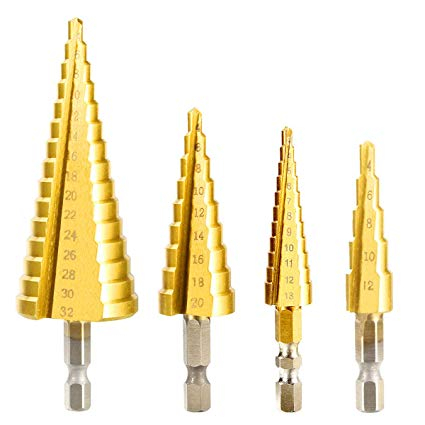

por el 21/05/2019
Con esto lo haces en un abrir y cerrar de ojos.
