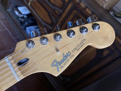

Buenas compis,
Tengo un juego de afinadores Fender escalonados, tres mas altos y otros tres mas bajos y no se exactamente por que son así. En todas mis Stratocaster los afinadores son del mismo tamaño.
¿Son mejores los escalonados en cuanto a la afinación?
Gracias de antemano y un saludo!

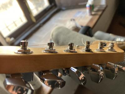

No se si es por la foto,Pero el de la 3 va donde la 1
Saruman
por el 27/05/2022
Es por la foto, parece mayor pero son los tres iguales :okis:
Gracias compi!
