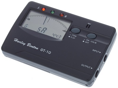

hola...soy novato y quisiera saber como utilizar el afinador para afinar la guitarra como SliPknot (B-F#-B-E-G#-C#)...es que no se utilizarlo todavia jajaja
si no es molestia pasenme algun link o video de como usarlo....Gracias !!!

el afinadoe es cromatico?, si no lo sabes, que afinador es?
freddie_mercury Baneado
por el 25/08/2011
hay muchos afinadores distintos, si dices cual es el tuyo, a lo mejor te podemos ayudar mejor.

Abajo debe de aparecer una letra, busca la letra que quieres, y cuando la encuentras, debes poner una rayita en el centro del afinador, y saldrá una luz en verde, para mover las clavijas: izquierda es más agudo, y derecha más grave, sabiendo esto te podrás manejar mejor en el afinador, si la raya está más a la izquierda, mueves las clavijas a la izquierda, y si la raya está más a la derecha, mueves las clavijas a la derecha, muy simple.

#6 me temo que asi no es, el afinador no es cromatico, en ese afinador cada vez que le das al boton que pone flat, baja un semitono, por lo que tendrias que hacer (en estos es algo mas complicado):
1.- dar al flat 6 veces y afinar SOLO la primera cuerda
2.- (despues de ponerlo como si no hubieras dado al botoncido) dar al boton flat 4 veces y afinar el resto de las cuerdas, con eso deberia bastar
para esa afinacion te recomendaria un calibre de cuerdas de .12, suerte
Pd: freddie te has confundido, a la derecha es agudo y la izquierda grave...

Pues acabo de afinar ahora mismo la guitarra, y cuando muevo la clavija a la izquierda está agudo y a la derecha está grave...
thecrazyguitarm
por el 25/08/2011
#10 mm que raro, normalmente es al reves
por el 25/08/2011
en algunas guitarras no es igual, en la que sale en tu avatar, es como tú dices, creo, porque mi guitarra afina de la forma que yo digo..
Ah, y perdón por la equivocación, esque mi afinador se parece mucho en la pantallita, y pensaba que era así... :ups:
