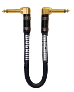

Ahhhhh a lo que tu te refieres de alimentar ya se que es! el pedal ese, tiene dos entradas, atras, una opne IN y es para meterle corriente con un adaptador y la otra (la salida) pone, logicamente OUT y por ahi podria mandar los 9v necesarios para los otros pedales, y el cable que necesitarias seria algo parecido a esto

Bueno, creo que ya estas contestado, aunque he de decirte que yo prefiero el cable al chollo ese que es solo una clavija doble la verdad :S porque como tengas pedales de distinta marca a lo mejor las entradas de los jacks no te coinciden a la misma altura, y ademas de hay muchos pedales que tienen las entradas en la parte de atras, en vez de una en cada lateral
