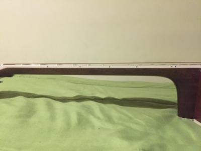

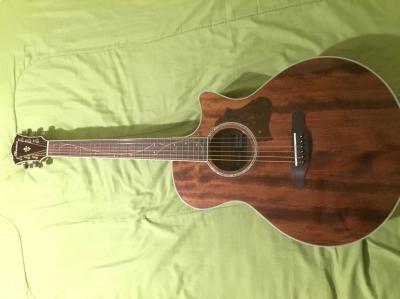

Buenas...primera vez que posteo acá y es por una duda que me ha surgido. La cosa es que tengo una guitarra electroacustica nueva la cual al afinar en tono standard me di cuenta que las cuerdas quedaban muy tensas y resultaba incomodo tocar. Quizas sea una locura lo que hice pero decidí afinar la guitarra un tono mas alto en FA y dejarla en asi despues de tocar, ya que pretendo que al retomar despues de 2 dias la guitarra, podria bajarle luego a la afinación standard y las cuerdas podrían bajar su tensión y quedar mas aflojadas de lo que estaban en un principio.

Muchas gracias por la respuesta inmediata...bueno entrare más en detalle, a ver si puedo obtener algo mas de información. La guitarra la encargue y me llegó con las cuerdas desafinadas (así las tienen en las tiendas, tengo entendido), entonces tense las cuerdas a la afinación standard, y me doy cuenta que resulta algo complicado según yo, tocar ciertas notas. Creo que el calibre de las cuerdas es 0,11-0,52 ya que mi guitarra anterior tenia ese calibre y las cuerdas parecen igual. A mi se me ocurre que puede ser en cierta forma el alma de la guitarra ya que las cuerdas se van levantando desde el primer traste hasta llegar al puente. Es una pena porque la guitarra es elegante y tiene un sonido único.
Guitarra: Ibanez AE-245NT

Bueno, no es lo mismo que tengan mucha tensión a que tenga muy alta la acción. Tocará ajustarla, por lo que comentas no tienes mucha experiencia en eso. Hay varios hilos sobre ajustes en esta web, pero si no estás seguro de lo que vas a hacer mejor buscar ayuda de alguien con alguna experiencia
