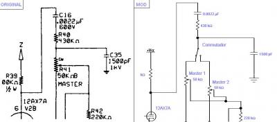

Buenas!! Pues la duda es esa basicamente. En teoria tampoco es muy dificil, se le pone un pote en paralelo y un interruptor justo antes de ambos potes (mas que un interruptor, seria un jack, para conmutarlo con el pie posteriormente). El tema es, que si daria problemas al cambiar de uno a otro, vamos, en temas de ruidos o que si la corriente que pasa por ahi es muy alta (no me he parado aun a mirarlo) podria acabar perjudicando al conjunto). A ver si alguien puede orientarme. Gracias de antemano!!
P.D: En el esquema de la mod, donde esta el conmutador, iria un Jack hembra para poder acoplar luego un footswitch.

El proyecto sigue en pie, y aun no he podido encontrarle solucion. Asi que si alguien pudiera despejar la duda, agradeceria su colaboracion.
