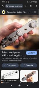

Hola,yo te recomiendo un mini toggle entre el pote de vol. y el de tono,creo que es más rápido y cómodo,en todas las guitarras que he necesitado dividir bobinas ha sido así anulando los típicos push-pull...tengo 2 teles,una player plus con push-pull como la del compañero y otra con 4 posiciones...en cuando pase por el luthier alguna de las 2 le meto el toggle...

#8 todo son gustos y comodidades,yo suelo usar diferentes guitarras, además,juego bastante con las posiciones de las pastillas así como con el volumen,tener guitarra con 3 y 4 posiciones,para mi,es "un problema",mientras estoy tocando no pienso en "estoy tocando con la sunburst,tengo 4 posiciones", cuando llega el momento de cambiar necesito algo mas efectivo y rápido,o si voy de puente a mástil no quiero contar mentalmente "ha hecho 2 clicks o 3?",pero tampoco encuentro muy cómodo levantar el pote de tono mientras pasas de rítmica a punteo...
...para mi lo mejor son mini toggle,por mi forma de tocar,por como lo uso,porque así todas mis guitarras tienen el mismo sistema...,pero como todo,lo que a mi me va mejor a ti puede que no, sinó todos tendríamos el mismo tipo de guitarra...
