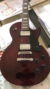

Buenos días compañeros de Lutheria.
Tengo desde hace unos meses una gibson les paul studio del 2003. Es una red wine. Muy muy oscura, que casi parece negra.
La pregunta que lanzo, es si hay alguna forma de aclarar el tono. Que se vea más anaranjada.
Si hay algún método o producto. Gracias de antemano.
Un saludo.
Os mando una foto

por el 08/03/2022
Darle un acabado nuevo
jabv123
por el 08/03/2022
¿Y de cuánto podemos estar hablando?
L&L GUITARS (xarlangas)
por el 08/03/2022
Efectivamente la única solución es decapar para quitar la pintura y volver a acabarla con otro color mas claro. No se lo que puede costar,pero si la quieres acabada en nitrocelulosa como está ahora…no creo que baje de los 400-500€. Decapar una guitarra es una tarea costosa y lleva su tiempo,y acabarla en nitro también. No se si te merecerá la pena,la verdad…

Yo tengo una sg wine red del 92 y la parte trasera del mastil, en varias zonas , ha perdido parte del color por desgaste y queda precioso, entre anaranjado y madera. Puede ser una opción...lija al agua, paciencia e ir comiendo poco a poco capas de color. Cuando llegues a donde quieres, puedes dar pulimento o una capa de nitro transparente.

Lo bueno de decapar y pintar una Studio es que no tienes que llevar cuidado con biding de mastil ni cuerpo por lo que se hace mucho más rápido que una Standard y no cuesta tanto. Y si sólo quieres hacerlo en la tapa, lo mismo. Lo mejor es que preguntes directamente a cualquiera que se dedique profesionalmente a ello.

Si saca el laqueado (que no parece original) La pintura se sale sola con el uso, por eso esta laqueada. Si esa fuera mi guitarra y la hago pintar de otro color. También le hago hacer la cenefa. Para evitar problemas, la dejaría así como esta. Ya que con lo que debería invertirse es preferible cambiar de guitarra.
