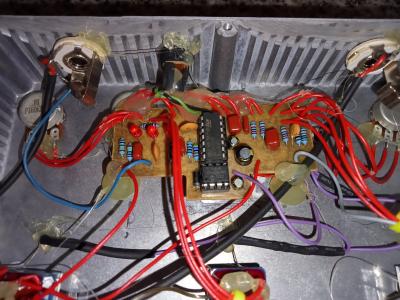

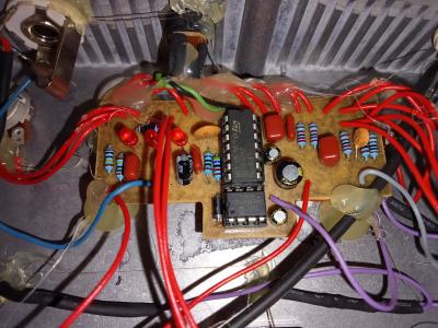

Aquí otras fotos, espero que màs claras

Aahhh no los había visto!!!! Ahí están los leds rojos esos deben se los del clipping.!!!
Cambiamos por unos amarillos, comprimen menos, van a distorsionar menos, pero vas a tener más salida... así que por ahí tenes que compensar la salida para evitar que sature algún buffer (si es que lo tiene)
Proba cambiar los leds rojos por amarillos y fíjate que pasa. Con probar no perdes nada.
txe
por el 30/09/2022
lo mas facil es probar con un tl074
