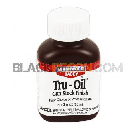

Está el Tru Oil de BirchWood Casey, que recomienda Music Man, entre 10 y 14 € el frasquito de 90 mL.
O sea, en proporción es mucho más caro. Aunque cunde mucho.
Pero hay que vivir cerca de una Armería o alguien que lo venda, porque con envío se sube de precio.
También hay que cuidarlo, porque si no se estropea el producto si le entra aire.
Una mano no oscurece mucho el Arce. Otros aceites oscurecen más.
DR.S0NIC
por el 20/12/2020
+1 tru oil es el acabado que llevan las culatas de los rifles para que te hagas una idea de cómo queda.
Yo me suscribo a eso.
El Tru Oil ademas, endurece la madera, es un poco mas complejo de aplicar si quieres un buen acabado, aplica, frota, lija, aplica, frota, lija, pero te puede dar incluso un brillo de la ostia sin tacto de barniz.
No huele apenas, pero lleva un tiempo de secado importante.
Pero lo que te digo, te endurece la madera.
Aplica, deja un poco de secado, frota (mucho, que haga bolitas) hasta que casi lo quites, luego lija 1000 repite con unas 4h entre proceso, hasta que llegues a la lija de 2000
