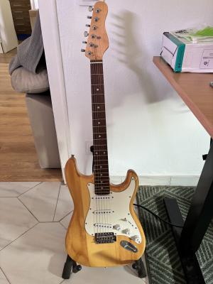

Hace poco me compré mi nueva strato, una Sire S7, (super encantado) y estaba pensando en meterle mano a la vieja que me compré en un second comprany por cuatro chavos sin tener ni idea, hace muchos años. Aunque solo llevo un par tocándola.
La idea es repintarla, cambiarle las pastillas, potes, mástil, etc todo para aprender un poco de cómo funciona las cosas y sin miedos quedarme sin guitarra.
En vez de crear varios hilos preguntando cosas, quisiera concentrarlo en uno y ir mostrando que voy haciendo.
Lo de la pintura más o menos lo tengo claro por lo que he investigado. Pero ahora me interesa más las pastillas y el mástil ya que tampoco quiero gastarme mucho y soy consciente que seguiría siendo una mona vestida de seda.
Mástil
He pensado en cambiarlo porque es muy incómoda y según los medidores que tengo de radio es un radio 20. He visto algún vídeo que pillan piezas de aliexpress que aparentan buen resultado y he visto mástil de arce radio 9,5 bastante asequibles. Me preocupa si acoplaría al cuerpo bien, o habrá que hacer apaño. Y si estarán decentemente nivelados.
Lo otro que he pensado es en rectificar el radio, pero eso conlleva un retrasteado y la compra de maquinaria que no sé si valdría la pena para una vez. Aparte de aprender a hacerlo medianamente bien.
Pastillas

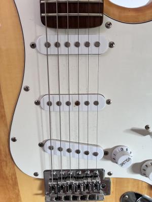

Ahora mismo tiene unas pastillas que no se pueden llamar ni decentes. Aparte de aislar la cavidad (ya veré si cinta de esa dorada o pintura aislante) para reducir el ruido, quiero cambiarle las pastillas. Mi profesor me comentó que un alumno suyo se ha pillado unas wilkinson de AE y suenan mucho mejor que las mías. Alguien las ha probado? Porque alguna otra opción económica? Había pensado hacerla HSS ya que la sire es SSS y de esa manera tengo dos estilos diferentes. Pero no sé si esa conversión es posible.
Ahora estoy centrado en buscar info de esto, luego ya veré el resto de componentes. Que si no colapso. Muchas gracias por adelantado.
Os dejo una fotillo de la susodicha, así os hacéis una idea de lo que digo.

solo quería comentarte el tema de pasar de SSS a HSS, el unico inconveniente que te puedes encontrar es que el ruteado de la madera solo entre una pastilla simple, en ese caso solo tienes que agrandar el hueco en la madera, pero a parte de eso, y adaptar el golpeador nada mas.

Para el tema HSS, como te dicen, tienes que quitar el pickguard y mirar a ver que ruteado tiene la guitarra. Por cierto, hablando del pickguard, deberias tomar medidas del mismo y comparar a ver si es compatible con un pickguard de Fender, y mirar donde estan los agujeros. Lo digo porque seguramente necesites o quieras uno nuevo, y hay que mirar compatibilidades.

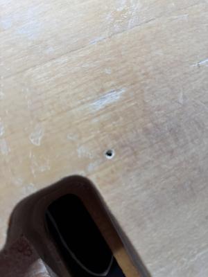

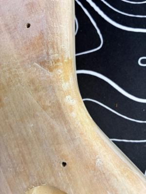

El cuerpo ya lo he decapado con pistola de calor, y no tiene nada que ver con la mayoría de videos que he visto. Me falta acabar de lijar todo bien, pero me han quedado algunas marcas de la espátula.
Aparte de lijar para repararlo, he pensado en ponerle cola blanca o titebone para nivelar y después acabar de lijar antes de la imprimación.
Lo veis correcto? O mejor aplicar otro producto?

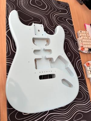

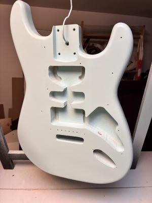

por el 01/05/2026

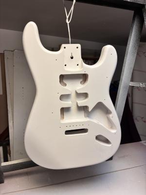

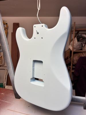

Pues nada ya está todo listo… cuerpo pintado en Daphne Blue….
A falta del pulido que intentaré hacer este finde, muy contento del resultado. Aunque hay algún mini desperfecto que se me ha escapado al enmasillare.
Os dejo unas fotillos del proceso aunque no se aprecia del todo el color.
