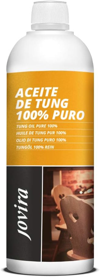

¿Y este que utilizo yo que opináis?
Aceite de tung puro
