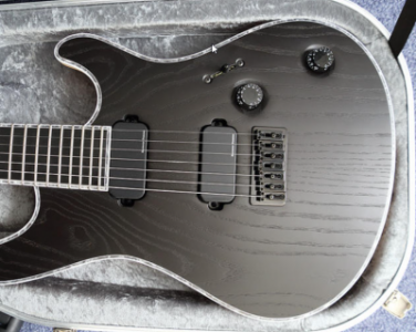

Buenas compañeros,
quería hacer una consulta sobre un acabado que me ha llamado la atención desde hace mucho tiempo. He visto guitarras con cuerpos de Fresno o Fresno de Pantano con vetas preciosas en los cuales les dan un acabado negro, como mate o satinado que queda precioso y elegante. Me gustaría saber si alguno de vosotros lo ha realizado y que tan complejo es.
Si os fijáis en la imagen, obviamente los poros de los anillos están sin sellados, pero, ¿el resto del cuerpo lleva un relleno de grano? El acabado según el fabricante es aceite, pero habría que ver cual ya que desconozco si una vez tintado todo de negro y después se aplica aceite este termina quedando mal...

Yo tengo un proyecto que quiero pintar asi. Creo que no lleva nada de sellador, el fresno tiene un grano grueso y muy marcado. Seguramente sea una capa fina de pintura y poco más

He estado leyendo y veo que no usan sellador. Lijan hasta 600 el cuerpo y después aplican negro. Pero mi duda es, si aplico negro con tinte de cuero o con spray, ¿es viable darle el acabado final con Tru-oil?
Creo que lo mejor es hacer pruebas con una madera de Fresno.

#3 Han pintado de negro satinado sin tapar el poro, sin más. La veta del fresno es muy bonita, lo peor es el peso.

posiblemente si, habrá que hacer pruebas... si yo tuviese que hacerlo, usaria pintura negra con una pistola de spray y luego sellaría el conjunto con una capa fina de poliuretano mate. Pero como nunca lo he hecho no te puedo decir nada

Tendras que tenir en negro y luego en tru-oil que es un coñazo darlo bien, la verdad. Te en cuenta que no te va a quedar asi de mate y al ser negro se van a ver todas las huellas dactilares. Y durante la aplicacion de todas las capas + lijado `capa de tro uil cualqueir defecto se va a ver muchisimo...
No lo veo claro y conste que me encantan los acabados en true oil, pero es muy delicado y en ese color, mas aun

A mi personalmente me extraña que ese acabado sea tru oil, aunque si lo indica el fabricante, diría que realmente es Sealer de Tru Oil, no el aceite de acabados...de ahí el acabado satinado tan chulo, homogéneo, y el poro parcialmente sellado, "solo" deja ver las vetas más marcadas y profundas.
Yo pondría mis fichas ahí 😇

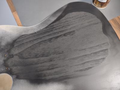

Me he acordado de este hilo cuando he encontrado un cuerpo aliexpress que tenía olvidado. Le he lijado un trozo y le di con un spray negro mate que tenía en el garaje y creo que ese acabado se puede conseguir fácil abriendo un poco el poro al fresno y con un acabado satinado.

A esto me refería. Parece que el grano está completamente sellado en las zonas donde no están las anillos. Sellar con tru oil un poco como la caoba puede llevar más de 20 aplicaciones con sus correspondientes lijados entre ellas para nivelar.

Interesante. El tema es, una vez aplicado el negro con spray, si se aplicase un acabado tipo tru oil, quedaría bien???
Lo dicho, lo pondré a prueba. Cómo ahora no tengo fresno, lo probaré con un trozo de aliso que tengo por ahí a ver qué efecto consigo.
