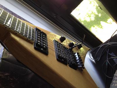

Si es de fábrica casi lo más seguro es que no sea... porque jackson no estila esos acabados. En todo caso cuelga unas fotos, diagonales, que refleje la luz... y a ver si podemos sacar algo por ahí.

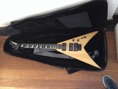

peponchus
por el 09/04/2014
No se si se vea bien aquí , luego intentó pasar mejores fotos , un saludo!
Tariu
por el 09/04/2014
Lo ideal sería con luz de alguna ventana, pero vaya, por lo poco que se ve yo diría, y más siendo de casa, que esa guitarra está lacada... si no además sería algún modelo limitado o especial y estaría indicado. En el catálogo de jackson me aparece una kv2, sin más... que es un modelo de catálogo y está lacada como el resto.
No necesitas en ese caso nada adicional... esa guitarra es exactamente igual que las otras, sólo que no lleva tinte ni color.
peponchus
por el 09/04/2014

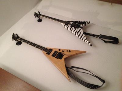

Gracias Tariu aquí te paso más fotos :banda_rock:
Tariu
por el 09/04/2014
Va lacada, sin duda.
Los cuidados de cualquier guitarra, no te preocupes.

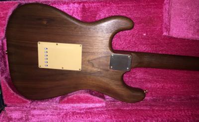

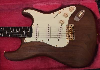

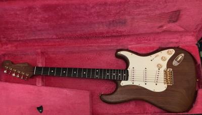

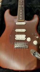

La cuestión es que tengo 2 stratocasters con un acabado natural y quería saber si hay algún tipo de cera especial para este tipo de maderas y cada cuanto es recomendable darle cera.
La primera de las stratos es de nogal y la segunda es de secoya
Perdonar si el tema está muy trilado.

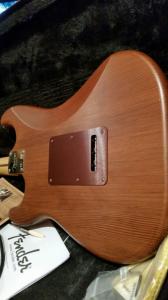

En que quedó la respuesta compañero? Me pasa lo mismo con una Taylor, el acabado natural nadie especifica como limpiarlo. Saludos!
