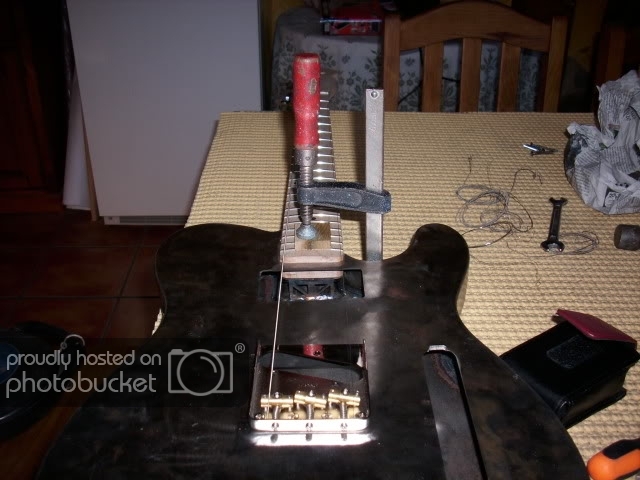

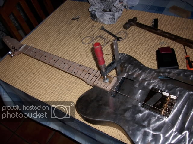

He presentado el mástil de la mía,y va bien centrado
La única pega la he encontrado al hacer los agujeros del golpeador y del control plate.Hay zonas en la que la chapa alcanza los 5 mm de grosor por los refuerzos extra que lleva y hay tres agujeros que han dado por el rasca :mad: toda la puñetera tarde,pero no es problema he dado un poco de soldadura en frío y ya los retaladraré...Claro,haces el bujero metes tan tranquilo el roscachapa cuando de repente ....clack...se te parte y se te obtura el bujero que has hecho antes...Pero bueno ya queda menos :saludo:

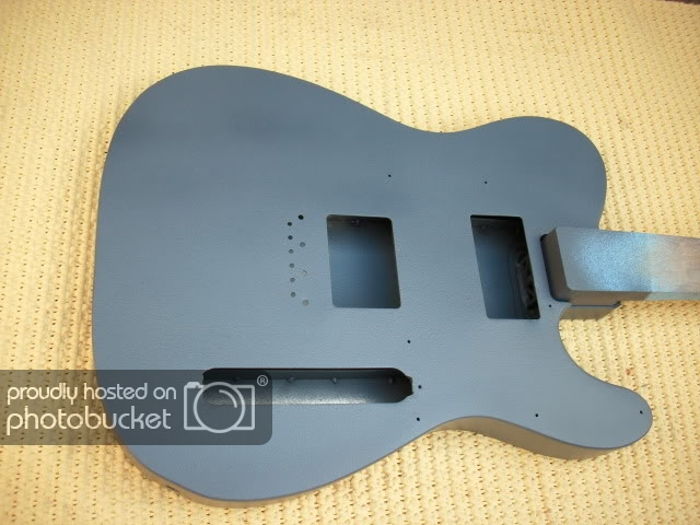

por el 03/09/2009

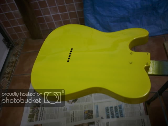

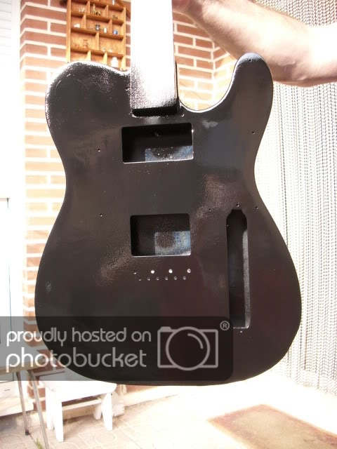

Dí una imprimación a la mía lo más oscura posible.Me quedó en gris muy oscuro pero no negro.
Así que he usado pintura negra para dar el negro de fondo

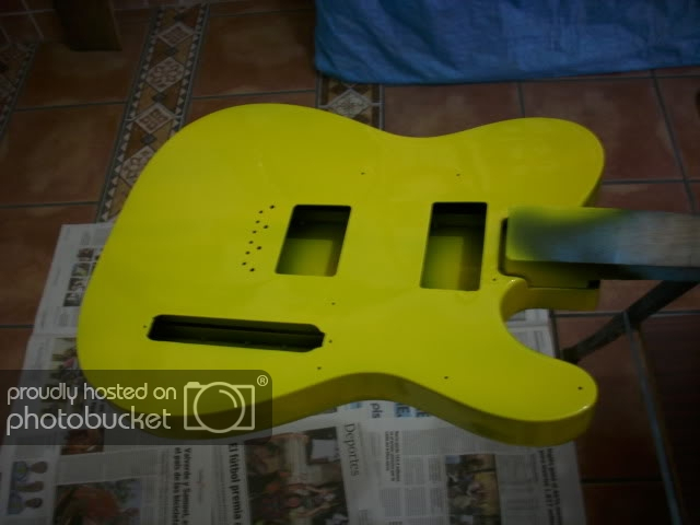

Hoy si tengo tiempo doy el color de superfície.El golpeador y el control plate los voy a dejar como están,sin pintura y brillantes, ya que la guitarra a mí me gusta más así :ok:
Mano de Amarillo limoncillo acrílico
Cuando tenga el resultado os lo enseño a ver qué os parece :ok:

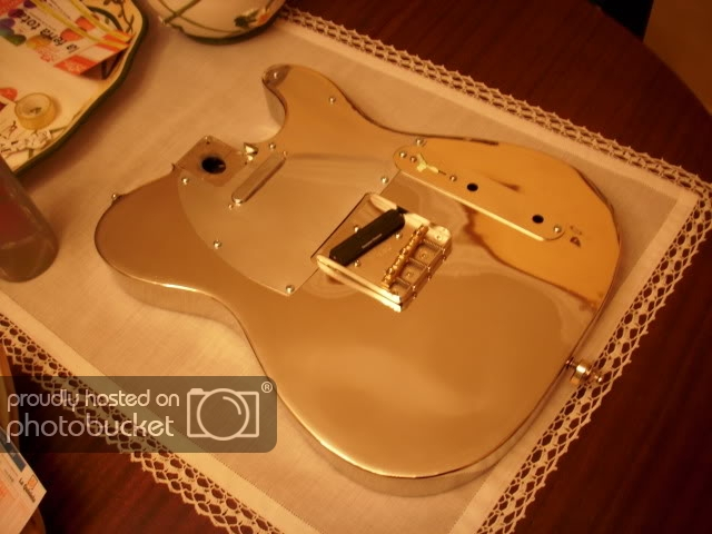

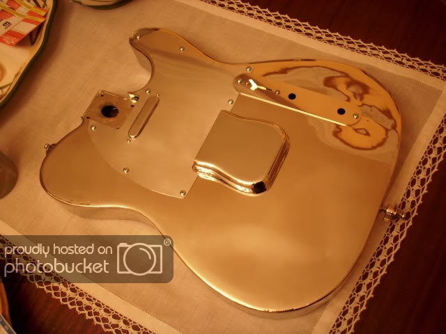

Esta es la número 1 ya está niquelada :ok: y en premontaje faltan unos retoques

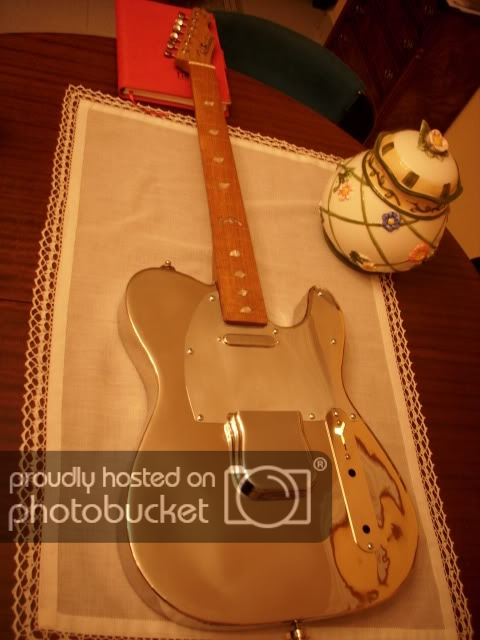

Aquí con el mástil fretless
urielvelaz
por el 05/09/2009
:shock: :shock: :shock: :shock: Estan quedando preciosas... :aplausos: :aplausos: :aplausos: :brindis: :saludo:
Red Shadow
por el 05/09/2009
wao men! esa niquelada está :shock:!!
Raúl
por el 05/09/2009
Lo más importante es que suenen y lo hagan bien :ok:
kaazad
por el 05/09/2009
¡"Coño" un caldero! :D
Un trabajo realmente cojonudo numerosieterm, te están quedando de la leche.
He visto todas las hechas en Gorg, pero sobretodo con las cromadas y niqueladas se me cae la baba, y por muchas "tonterias" que digan algunos, es una iniciativa espectacular y con un resultado como en tu caso, realmente brillante felicidades. +1.
Saludos :saludo:

Esta es la mía el cuerpo ya está,a ver qué os parece
:brindis:

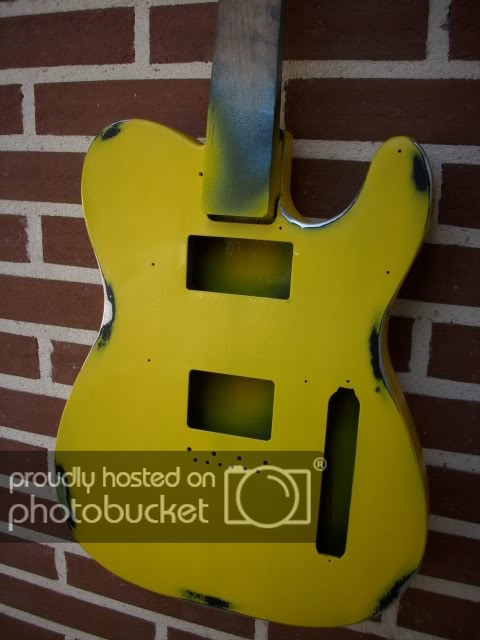

Raúl
por el 17/09/2009
Ya estoy de vuelta de vacaciones :saludo:

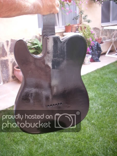

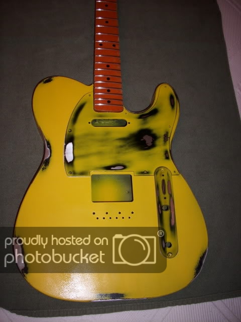

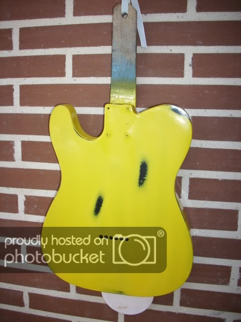

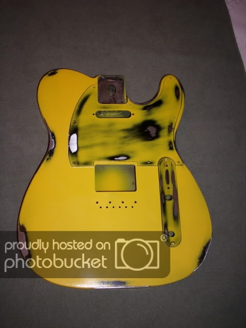

La mía ya está acabada de pintura
Aquí en contraste con el butano del mástil

tiofredi
por el 18/09/2009
La nº1 es una auténtica pasada, no había visto nada igual. Qué preciosidad.
La tuya (mil perdones por el atrevimiento) hasta que le has hecho los desgastes me ha parecido maravillosa también, pero el relic me resulta completamente horroroso y poco creíble, parece que te has olvidado de repasar las soldaduras de la tapa.
Reitero mis disculpas, ya sabes que flipo mucho con tus trabajos, pero al ver los desgates hasta me ha dado un vuelco el corazón y todo. Supongo que todo es cuestión de gustos ¿no? ;) Por lo demás allá va ese +1, aunque se quede corto para este peaso de curro.
