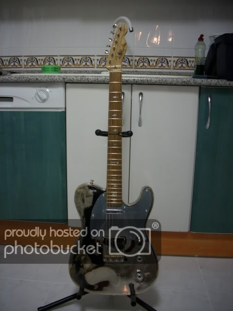

Acabado y montaje de dos telecas tipo James Trussard.

A mí el rélic tampoco me va,me descoloca el no hacer una guitarra impecable :roll: pero estas guitarras tienen el encanto así,viéndose que son de metal,la guitarra aparenta vieja vieja como si tuviera años aunque esto es puro artificio si lo miras muy a fondo.Este es un foro y puedes opinar y te puede gustar o no ;) Gracias por el puntito :saludo:

La primera brutal, tio :shock:
Impresiona muchisimo, tiene mas pinta de guitarra para estar metida en una vitrina(con alarmas y todo) que de sacarla por ahi para rockanrollear... una preciosidad.:ok:
La segunda, esta muy bien y el punto relic que tiene a mi si que me gusta mucho... Lo que no acabo de ver es el color amarillo tan chillon, quiza si el golpeador se viera mas negro el contraste no quedaria mal, pero la veo demasiado amarilla, pero vamos, es totalmente cuestion de gustos, la verdad es que mola tambien :D
+1 :ok:

La número 1 creo que ya está,aunque la tiene que catar el propietario para dar el visto bueno,aquí está montado el mástil de trastes.
Me falta ajustar un poco el fretless para que esté en su punto y luego probarlo montado.La guitarra suena como una de madera pero con bastante más volumen sin conectar al ampli.Tiene mucho sustain,te puedes ir a tomar un café y siguen vibrando las cuerdas,y el sonido conectada es una pasada,y eso que yo tengo un ampli chiquinín en casa (un Brian May Special baratejo),pero os aseguro que los vecinos me han oido :risa::risa::risa:

Yo no sé cómo no ha comentado nadie aquí todavía!!!
Que pedazo de trabajo :aplausos: te felicito! ha quedado impresionante :brindis:

Os adjunto un archivo MP3 del sonido de esta niquelada,es un rasgueo sencillito grabado en un ampli de válvulas ENGL con un micro y el cubase :ok: es de seis posiciones lleva un push/push en el pote de tono que convierte el hot rail que lleva en humbucker (en realidad lo es) Que lo disfrutéis.es una pequéña dosis,ya os pondré más.

Anda, pensaba que iba a sonar mucho más metálica pero suena bastante dulce. Me gusta, me gusta. Eso unido a la maravillosa estética que tiene da como resultado un aumento significativo en mis niveles de GAS, que ya pensaba que tenía controlado.

Increible como siemrpre macho!!!!!!!!! Te ha quedado "Niquelada", es preciosa esa metallica, XD

Estoy impresionado con esa guitarra, tiene una pinta acojonante y suena bastante bien.
Una curiosidad ¿cuanto pesa?

Unos cuatro kilos mas o menos
