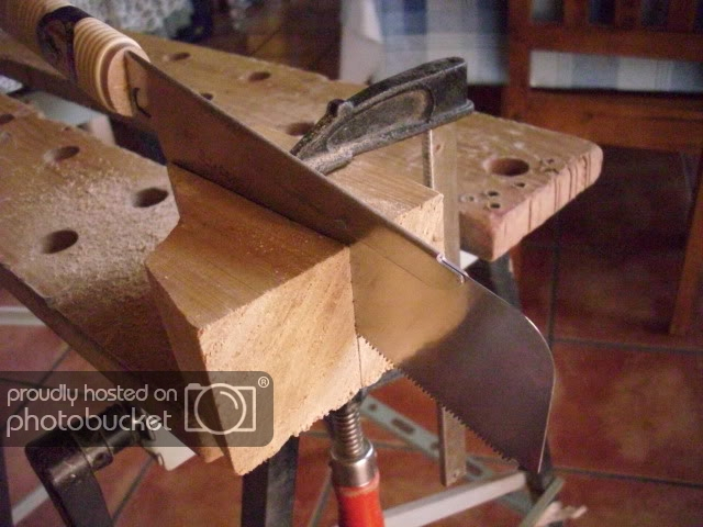

Lo primero es cortar dos bloques de madera para la sujección del puente.Como tengo a machaquito y confío en él lo corto con él a mano.
Ya tengo los bloques,el de la oxidada es algo más ancho por el puente que va a llevar

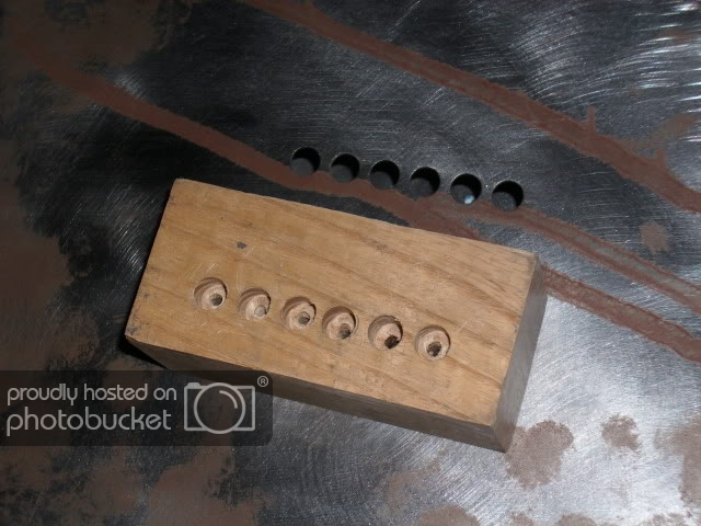

Y nada todo consiste sólo en hacer los bujeros que irían en una teleca corriente ,lo que pasa que el taco va en el interior.Este es el de la brillante
Como me dijo el constructor de los cuerpos tengo que ir ajustando todo a manopla para que vaya a su sitio agujeros de puente incluidos ferrules etc.

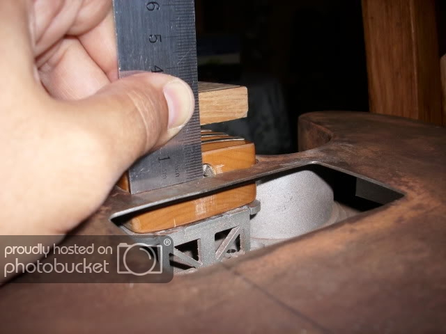

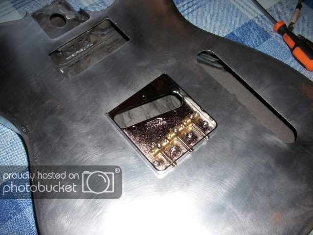

Esto es lo que he ido haciendo hoy.Una de ellas (la de mástil strato) va a llevar más ajustes que la de los mástiles de roble El asunto es que el pocket de una de estas truchas es de 15 mm de profundidad y el de una telecaster es de 20 mm,por lo que el mástil queda muy alto.Si pones un puente vintage no hay problema porque puedes subir las selletas un montón,pero como el que va a llevar es de tipo moderno las selletas quedan más bajitas y no sube más que a una cierta altura.Los mástiles de roble son de 23 mm de alto
Aquí se ve altísimo en la parte central de la cima del diapasón a la chapa 10 mm
El asunto es que hay que rebajar la base del mástil 2-3 mm para que quede en la parte central a unos 22-23 mm de alto.Con las fotos lo veréis mejor

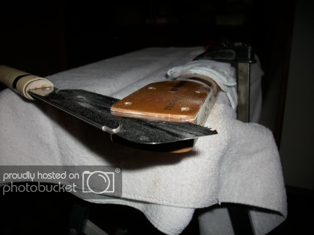

Le he metido a machaquito.
Y ahora sí que sí.entre 6-7 mm en la parte central,y soy algo generoso porque en el plano de telecaster standart que tengo queda en 5 mm

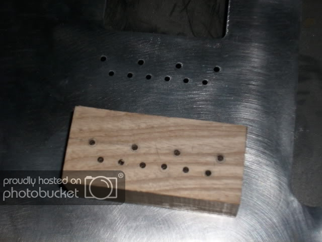

Como el mástil es de strato y no de teleca y además con los agujeros que lleva queda torcido y descoordinado con el puente,los voy a tapar con una varilla de haya para volverlos a hacer.Además he de retocar un poco el pasamanos después ya que como os digo el rebaje de la base es algo obligado en este caso

:shock: odio esos mastiles numerosiete jajaja, tengo un par de esas violas en el taller, son de mdf, y los mastiles no se, pero no se los pondria a ninguna de las mias jejeje, veo que usas tu '' machaquito '' seguido, y te quedan prolijos los cortes, buena mano ahi :aplausos:
