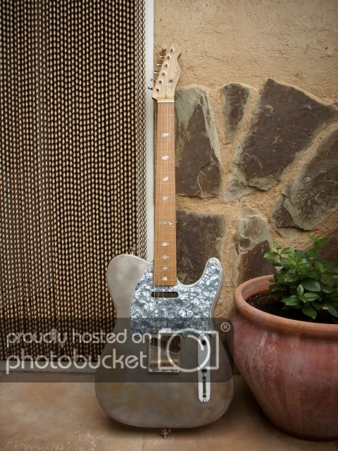

Acabado y montaje de dos telecas tipo James Trussard.
Raúl
por el 02/08/2009

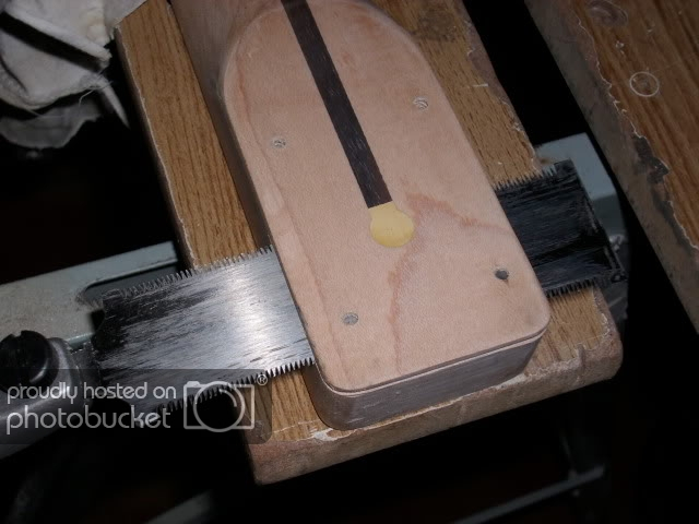

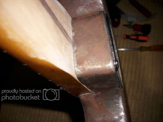

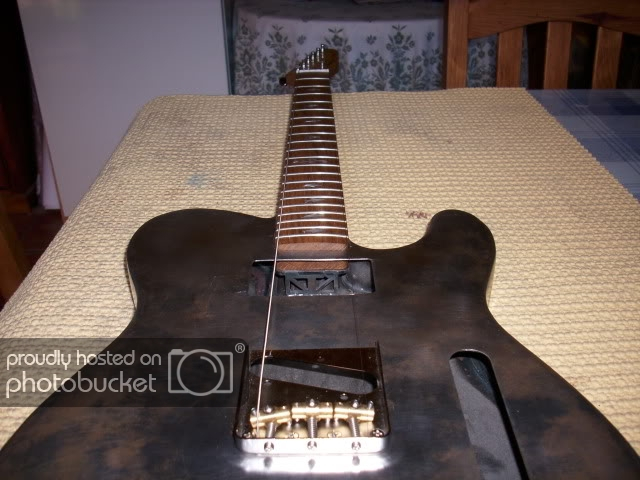

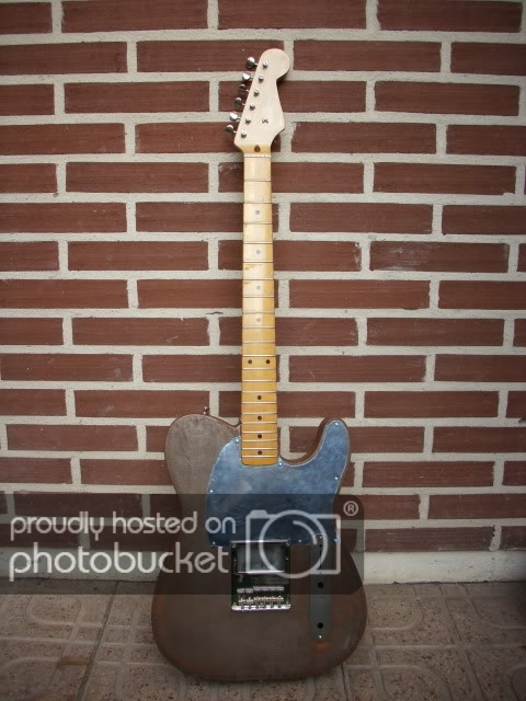

Ya tengo centrados y taladrados los mástiles :ok:
He puesto dos cuerdas y la verdad que el sustain que tiene la guitarra no está que nada mal....ardo en deseos de verla montada....:yahoo:
El ajuste al cuerpo es bueno como podéis ver :ok:
Hay que montar las cuerdas al completo y afinar /octavar y ver si suena bien y no trastea y casi casi está para cromar,digo casi casi porque he de instalar lo demás todavía
:brindis:

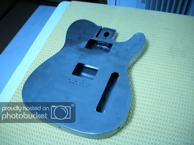

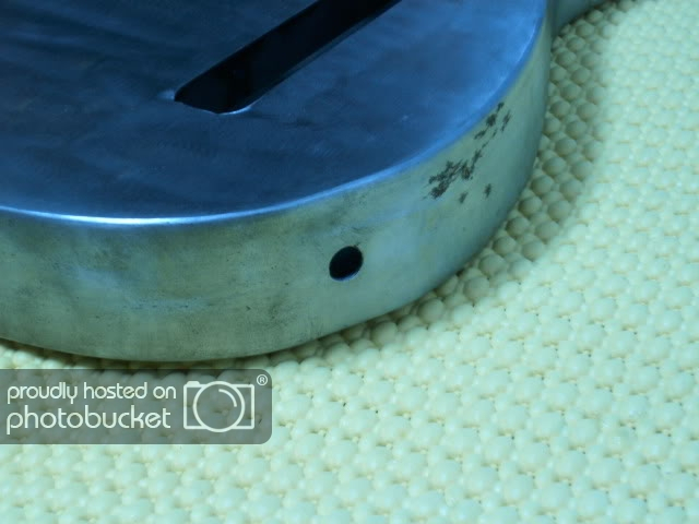

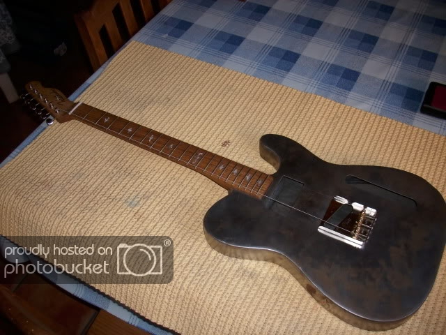

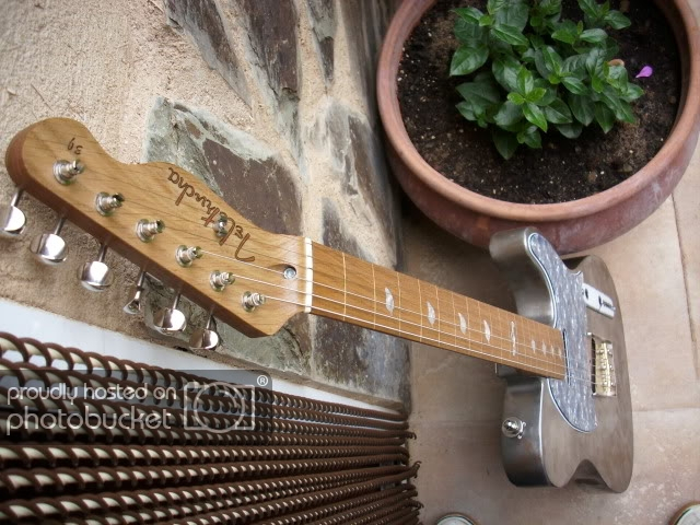

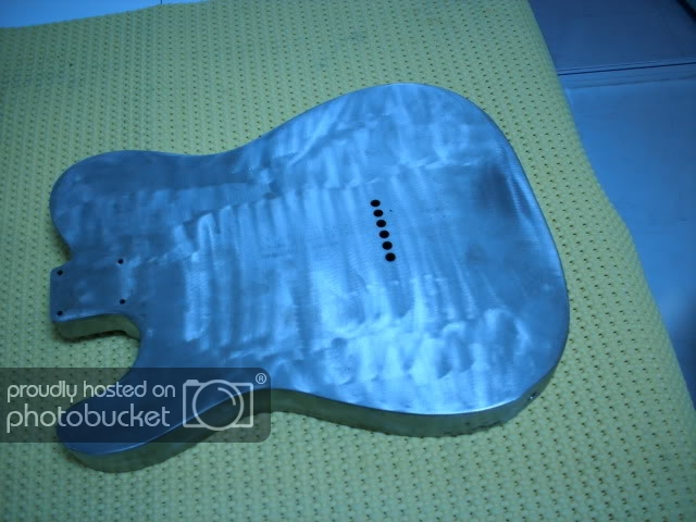

Esta es la sorpresa.....:D
Hay un tercero en discordia para mí :cool: Uséase tres truchas pucelanas :ok:
Este cuerpo sólo necesita que se le ajuste el mástil y que se le monte todo :brindis:

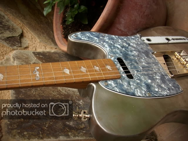

urielvelaz
por el 06/08/2009
:shock: :shock: :shock: se ve muy bien ese cuerpo en la cuarta foto, somo si fuera arce quilted, ya esta acabado el cuerpo? se ve muy bien realmente. :saludo:
Raúl
por el 06/08/2009
Pues es chapa.Tengo una Trussart prestada en casa, original, y es un cañón que te cagas,lleva decoración alligator,es decir a lo caimán.este lo pintaré en amarillo tipo butterscotch creo yo,ya veré a ver según me pidan las otras dos mis amiguetes :ok:

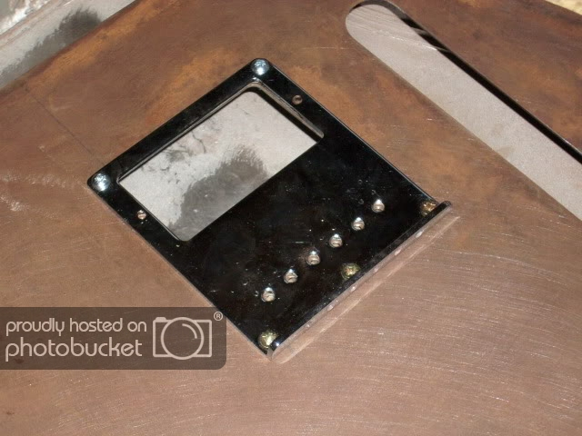

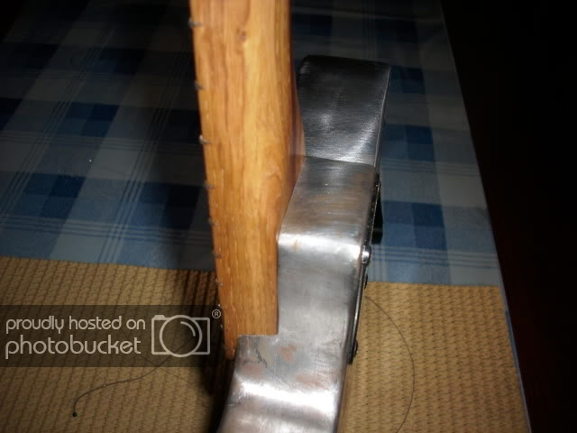

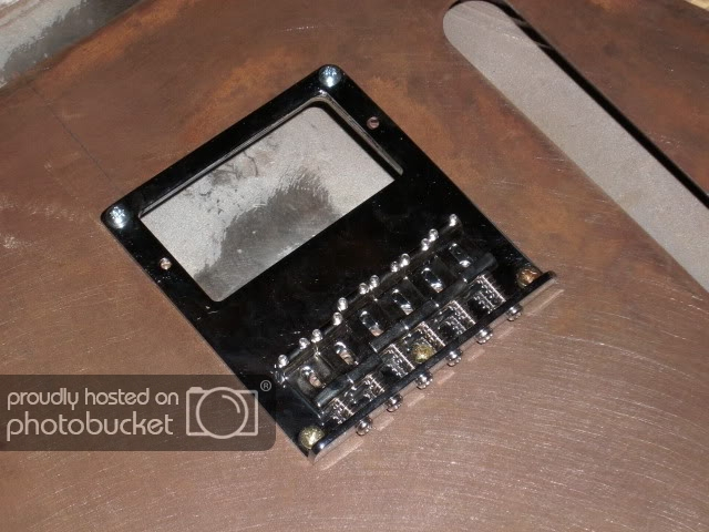

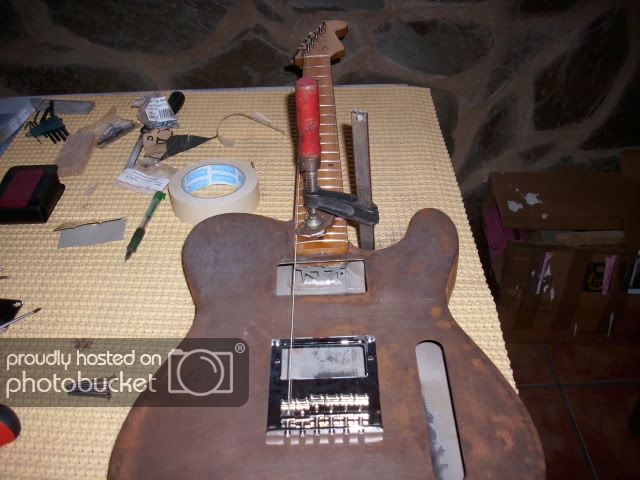

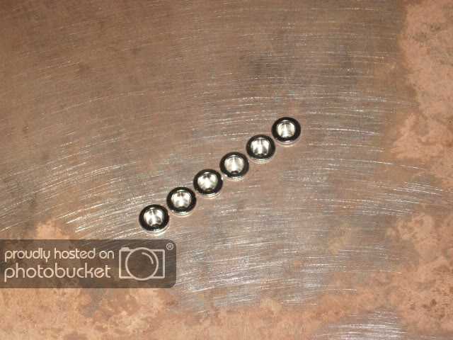

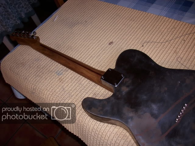

La número dos también ya tiene puente
Con sus selletas
Sus ferrules

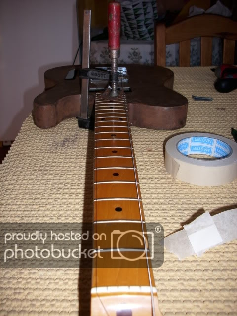

Y le he centrado el mástil
Bien ajustadete,tras taladrarla los nuevos bujeros
Y montada
Da ya unas ganas oirlas sonar que pa qué :brindis:

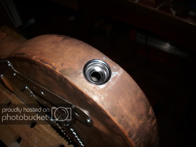

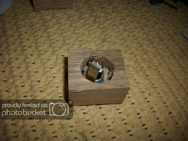

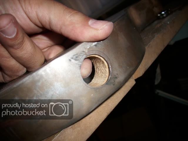

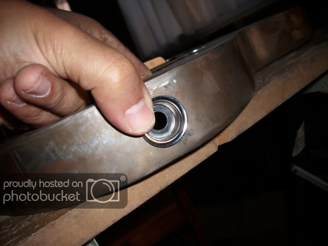

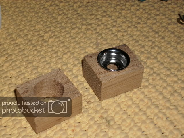

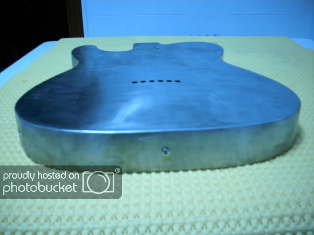

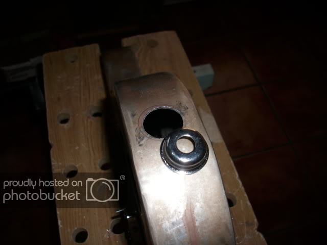

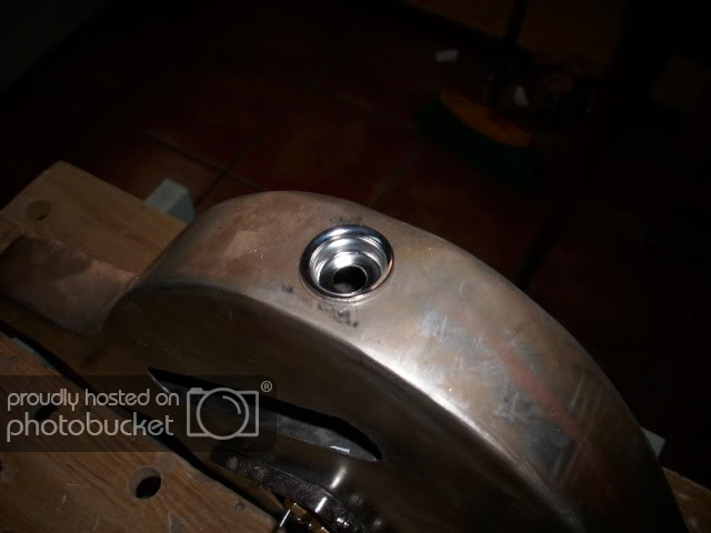

Hoy he estado haciendo los taquillos para los Jack,ya que los quieren con cazoleta pues van a ir así
A base de taladro y lima he agrandado el agujero taladrado
Y ya entra
La historia es poner el taquillo....
Y luego la cazoleta del jack con su pletinilla interior :ok:

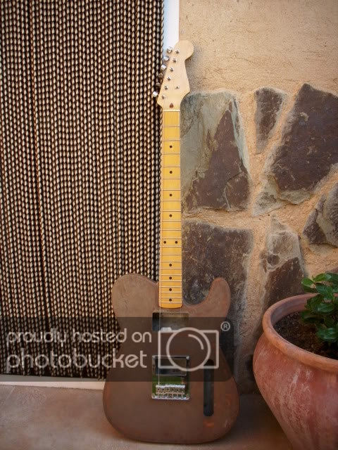

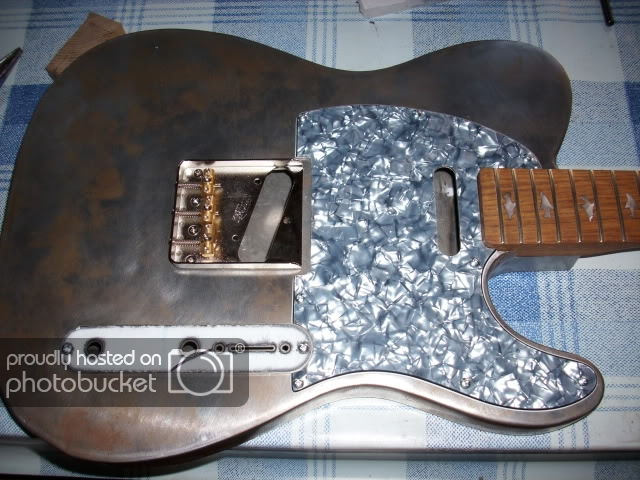

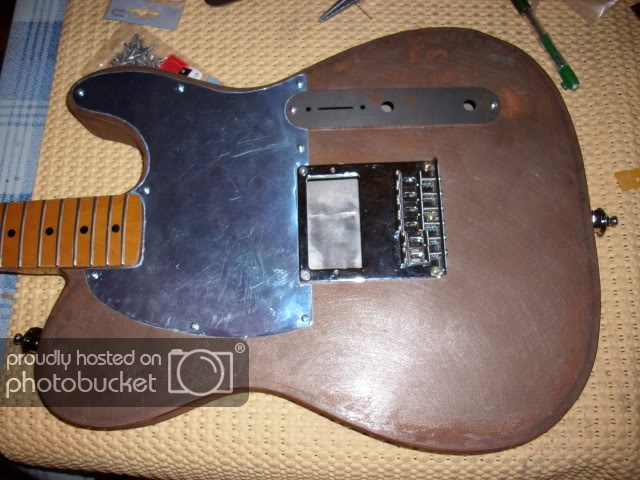

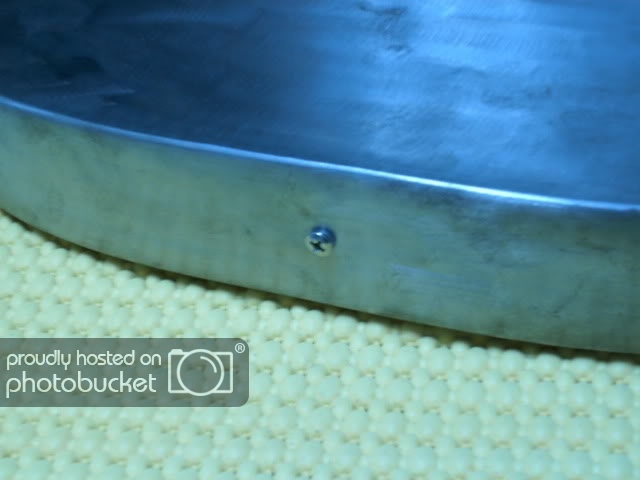

La nº 1 ya está casi montada,he usado unos rosca chapa autoperforantes para fijar el golpeador y el control plate
:brindis:

Supongo que a la hora de cablearla habrá que tener más cuidado que con una normal de madera no?
:saludo:
Raúl
por el 11/08/2009
Van igual,hacer el apantallado es muy fácil :D :D :D :D

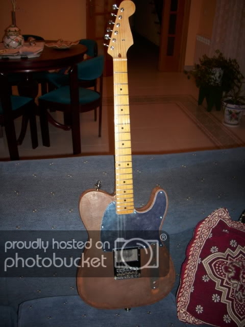

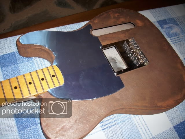

por el 15/08/2009

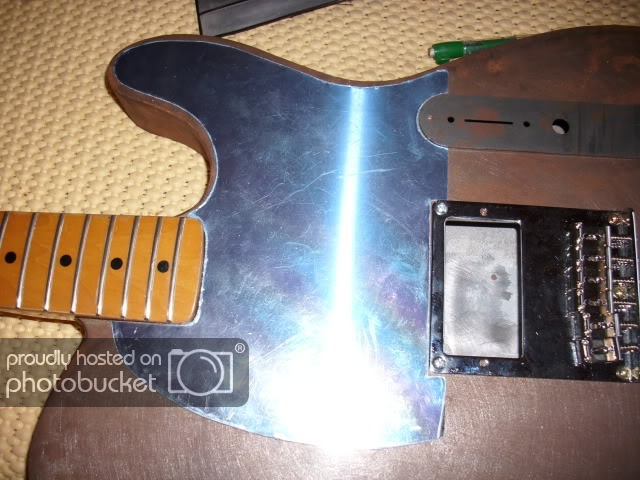

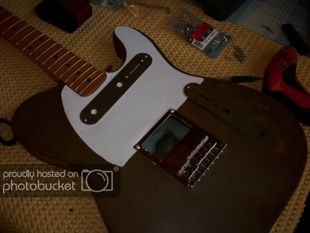

Hoy he estado montando la nº2.compré chapa de aluminio de 0,5 mm de espesor para hacer el golpeador.Así que he sacado una plantilla con un folio de un golpeador de acero que tengo.
Y después a recortar con la tijera de chapa y a ajustar poquito a poco :ok:
Le ponemos los tornillos y ponemos también el resto de componentes.
Parece que son simplezas pero llevan unas cuantas horas
El jack en su sitio
Aquí montada
Y aquí montada,con cuerdas y sonando..
Tiene un sustain sorprendente afina bien,parece que salen los armónicos en su sitio,aunque no la he octavado....Vaya si suena :shock:
Tengo que hacer un nivelado fino trasteril porque todavía hay zonas que vibran un poco,pero la guitarra es tocable 100% Y creo que al dueño le va a gustar
:brindis:
He montado cuerdas a la número uno,los dos mástiles.El de trastes vibra un poquito en alguno así que he de corregirlo,pero la guitarra tiene muy buen sustain.El de sin trastes trastea en la sexta en el dos y el tres,tiene fácil arreglo,y es jodido jodido de tocar,pero su dueño me da a mí que sí que sabe
Le he hecho al puente unos pequeños surcos con las limas para huesos que tengo para que las cuerdas asienten mejor y se quite ese molesto sonido "sítar" porque no apoyan bien y lo he conseguido..las cuerda apoyan puta madre y la guitarra resuena incluso mejor. :ok:

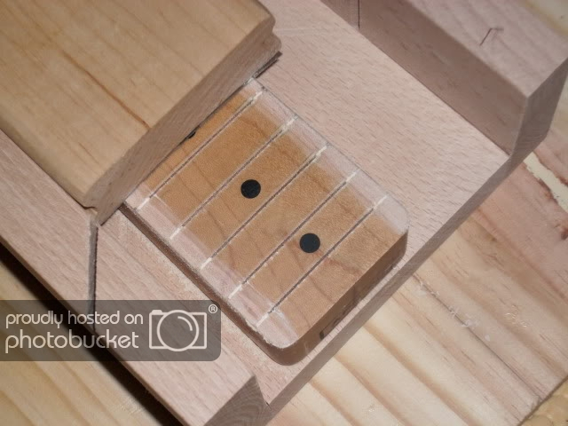

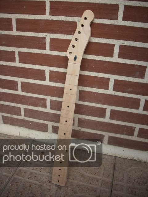

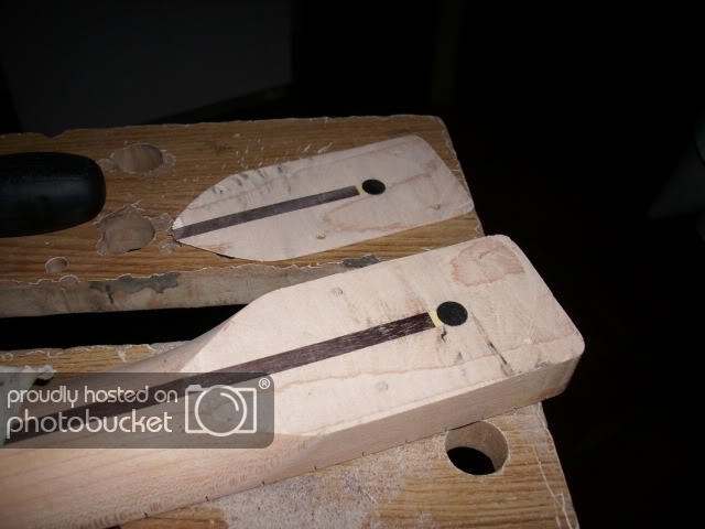

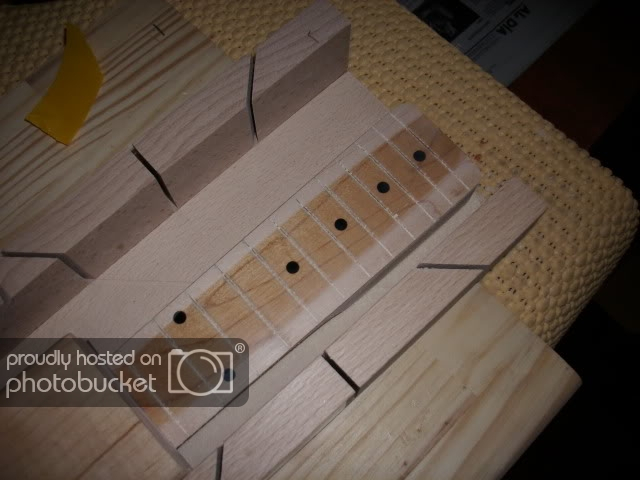

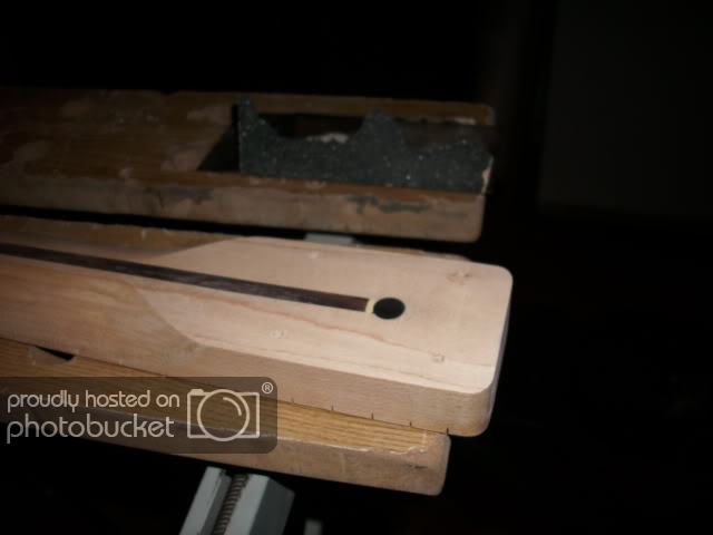

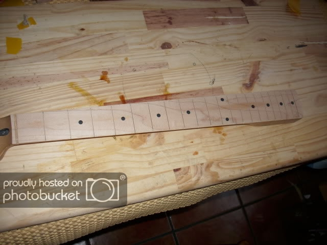

He ido a empezar a montar el tercer mástil de roble y...... :shock::| :roll: :mad: Me he encontrado una barriga que no he corregido y parece que está retorcido el muy ......,así que voy a optar por montar a la tercera en discordia el mástil que me regaló otro amiguete.Es de una Squier y es de arce como el de la número 2.Lo que pasa es que tenía muy poca curvatura y era casi plano.
Así que le he metido un taco radiado del 9
:ok:
Y le he ajustado la altura de la base para que quede bien
Y le he pelado entero de laca.Lo voy a abutanar que mola un güevo
