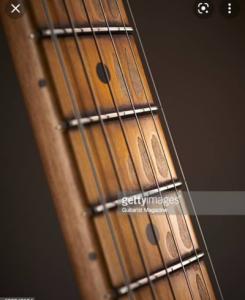

Imagino te refieres a la roña que se queda al lado de los trastes.
Prueba con rotuladores marrón oscuro y negro pintado el borde a lo largo del traste,.si está acabado en nitrocelulosa suele quedar bastante convincente.
Intenta primero con alguno tipo Carioca que se borran fácilmente y si ves que le pillas el punto luego puedes repasar con rotulador indeleble. Aunque como te digo si es de acabado nitro con el mismo de Carioca te va a funcionar.

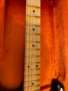

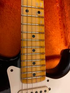

Deberias poner alguna foto para ver que ha hecho tu luthier...
Manuel torres
por el 16/08/2022
Ahí van
sevidoe Baneado
por el 16/08/2022
Betún de Judea y disolvente. Aplicas con un pincel fino y con un paño mojando una punta en el disolvente, vas eliminando el exceso. Prueba primero si hace reacción con la nitro, eso no lo sé.
