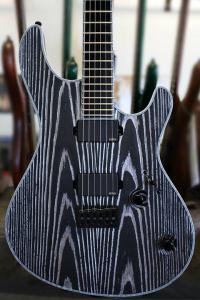

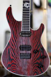

Buenas, pues a ver si alguno me podéis decir como hacen para conseguir estos acabados, me parecen una pasada. Os pongo unas fotos.

Yo creo que es dejar madera a poro avierto, asi se queda en relieve y si cepillas con la escobilla de alambre ( una blanda si no te lo cargas)en direccion de la veta lo resalta aun mas.Una mano de tinte luego lijar asta madera en parte alta de relieve y aqui dode hay truco. Como tenir de otro color sin tocar el primero. Yo le hecharia 2 o 3 capas finas de laca y a lijar asta madera en parte alta de relieve. Asi la parte baja se queda protejida. Ahora tinte de otro color y a lacar.No estoy seguro pero proceso de mayones tiene que ser algo parecido.

Otra cosa. Con laca mate consigen efecto de madera cruda.

importante la madera, con caoba o arce no se consigue ese efecto, necesitas madera con el tipo de veta del fresno y el castaño

Me suena haber leido que se hecha la capa de negro para resaltar la veta, se hecha tapaporos y se cepilla en sentido de la veta y despues se lija, de manera que el tapaporos de la veta no sale, y al tintar por encima queda el efecto este... no he sido capaz de encontrar el link donde lo leí de todas maneras xS ya lo siento.
