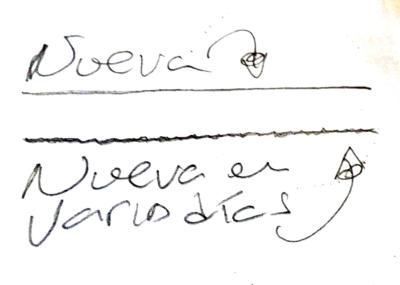

Más o menos ésto, no queda lisa. Al pasarle dos dedos se nota con bollos o abombada. Parece como que estiran mal.

El dibujo es claro
 Es de presionar las cuerdas sobre los trastes. Pasa a veces. No es tan extraño. De manías de dejarla apoyada descansando sobre las cuerdas. Y también de maletines que vayan muy justo te pueden salir esos abollamientos/bultos.
Muchas veces cuando quito y reutilizo cuerdas (sólo lo hago para pruebas de modificaciones de mástiles, quintajes y ajustes en guitarras en proceso de tuneo) se manifiestan más este tipo de abolladuras. Pasas el trapo apretando cada cuerda para limpiarla y los notas.
Ojo que a veces la gente dice que le trastea la guitarra en no se qué cuerda y traste y es porque tiene una abolladura en la cuerda justo en el traste anterior. Fácil de descartar es siempre pinzar la cuerda con las yemas de dos dedos y pasarla de un lado a otro no sea que tenéis una abolladura,       -----------^----------
