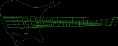

Os regalo el diseño que he hecho basándome en una strandberg boden de 8 cuerdas multiescala. xD
Cutaway mejorado para tener mayor acceso, mejorado lo que dijo Zhy, lo de que los afinadores se clavan en la pierna al tocar en posición clásica. Y añadida una single coil con la idea de poner el set DiMarzio Ionizer con un Piezo. :)
¡Espero que os guste!
#1 Es el diseño que me gustaría llevar a cabo xD

Ese diseño que propones está bastante bien, es realmente una versión mejorada del diseño de Strandberg* desde el punto de vista de la ergonomía a la hora de tocar sentado, pero estéticamente le falta algo (a mi ojo, claro, esto es absolutamente subjetivo) aunque quizá sea porque estoy acostumbrado al diseño de la Boden y al verlo "igual pero distinto" se me hace tan raro que no me termina de entrar... no lo sé.
