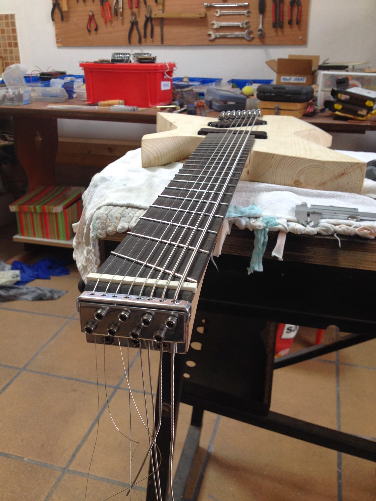

El caso es que por petición de algunos pues abro el hilo y subo un par de fotos de mi nueva guitarra.
Diseño propio realizado por mi en CAD (aunque toda su fabricación ha sido puramente artesanal gracias a un compañero del foro que, si el quiere, podrá hacer aquí el comentario adjudicándose la autoría de la parte artesanal del trabajo :mrgreen:).
Como podréis ver en las fotos, la guitarra no está bien acabada... llamémosla un prototipo.
Dejo los datos y un par de fotos y ale :risa:
Cuerpo de pino.
Mástil de haya multiescala de 28"-31"
Diapasón de ébano (radio infinito = plano)
Trastes de acero inoxidable
Pieza trabacuerdas en mástil hecha en aluminio.
Puente de latón (fabricado por Technology4musicians)
Pastillas Lace Deathbar (4,5" para mástil y 5" para puente)
Cejuela de hueso
Diseñada para afinarse en Drop E (6 primeras cuerdas en estándar + 7ª en Si + 8ª en mi una octava más grave que la 6ª)
Fotos! Un par de ellas solo, que no tengo ninguna muy buena a decir verdad... Compárese el tamaño de la guitarra con la LTD explorer para haceros una idea de lo compacta que es a pesar de la PEDAZO de salvajada de escala...
Ale... ahí tenéis para los que habéis preguntado :mrgreen:
Cuando tenga algún vídeo con ella lo subiré y actualizaré éste hilo... lo prometo, aunque no cuándo!!!! :risa:

La forma es absolutamente ergonómica (aunque no me lo queráis creer :risa:) para mi cuerpo: se adapta perfectamente a mi posición para tocar sentado y se balancea perfectamente a mi posición tocando de pie con el ángulo de mástil exacto que me gusta (que me haya salido a la primera así parece mentira! :risa:).
El tema de las escalas es para garantizar la máxima nitidez entre las cuerdas más graves y la máxima comodidad tocando las cuerdas agudas y acordes entre las ocho cuerdas... la verdad es que está al límite de lo que es cómodo: un poco más y habría tenido que cambiar la escala, pero realmente es fácil tocarla...

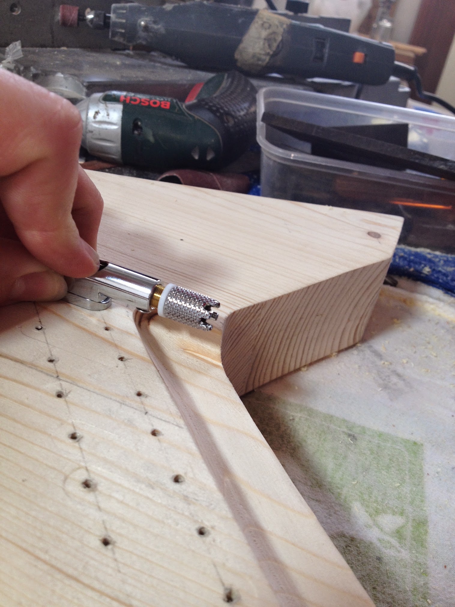

Si Barby, obviamente la Strandberg Boden me ha inspirado en varios aspectos del diseño, pero por ejemplo la zona del puente es algo que he cambiado porque en la Strandberg no me gusta: si te fijas en la strandberg, si tocas sentado en posición de guitarra clásica, los afinadores apoyarían en el muslo... yo he cambiado eso para que apoye en la madera, que es más cómodo sin duda.

#6 Las pastillas ya las tiene puestas... no entiendo la pregunta :risa: Lleva unas Lace Deathbar como digo.
Si, es de pino... no suena a telecaster, obviamente!! Aunque tengo que probar el modo split de las deathbar a ver qué tal van :risa: El pino tiene una sonoridad muy buena... la verdad es que me gusta muchísimo el timbre de la guitarra, pero por desgracia es una madera muy blanda que se daña fácilmente... ha sido un coñazo trabajar con ella y bueno... tiene bastantes desperfectos y cosillas estéticas... pero suena muy bien.
En el mástil aun estoy trabajando... salió del taller del compañero como un leño gordísimo y con poca forma aun... le estoy dando una especie de perfil trapezoidal asimétrico estilo el Endurneck de las Strandberg pero adaptado un poco más a mi mano... pero aun le falta mucho mucho curro... aun así ya está en un punto en el que resulta cómodo a lo largo de casi todo el mástil y tocando en la posición que sea, aunque por donde más cómodo resulta ahora mismo es en los últimos trastes... donde le falta más trabajo es en los primeros donde el perfil no está bien hecho aun.
