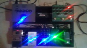

Yo y el otro guitarra tocamos a traves del mismo equipo con el tri parallel mixer, tiene 2 modos uno que tienes que ir apagando y encendiendo y otro en que solo funciona un canal a la vez, paso foto del invento:
Killer
por el 11/09/2022
Vaya desde el móvil parecía que se veía bien la foto, pero básicamente es lo que dicen los compañeros, enchufar la mezcladora justo después de la guitarra por el return y mandar la salida al ampli\pedalera.

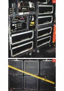

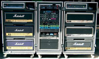

#23 Creo recordar haber visto algun video en el que Slash por ejemplo lleva unos racks con varios Marshall de los suyos seteados para cada guitarra, y cada guitarra conectada a un ampli de esos, y la pedalera manejada por un tecnico que tiene un libreto con el setlist y que pedal debe accionar en cada momento de cada cancion, el en el escenario solo pisa el Wah-Wah.
