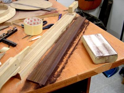

Hola!! Les muestro los avances del día!!
Primero instale los dots:
Y después empecé a darle radio.. esto todavia no lo terminé
Saludos!!

por el 12/02/2012
Compa...una guia siempre te sera de entera utilidad. Una regla a un lago para que tu radiado sea completamente uniforme.
nicohurlingham
por el 12/02/2012
Si Zama!! Ahí se ve la guia!! Es ese pedazo de MDF todo perforado que sobró de la plantilla del mastil..
Saludos!!

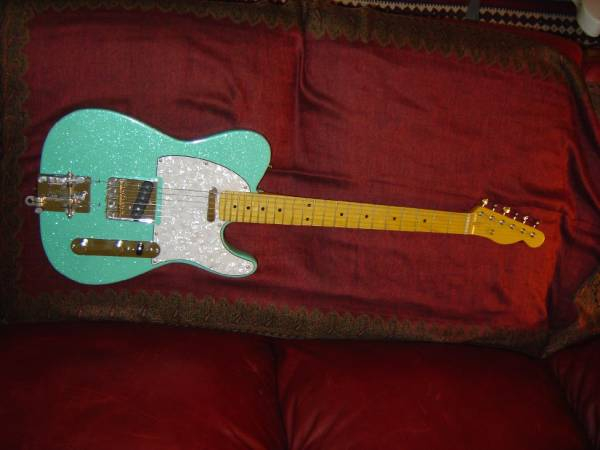

Muy buen proyecto para el acabado yo te recomendaria un:
surf green-
o sino te dejo esta pagina que esta muy buena!
http://www.fender.com/es-US/support/colorchart/index.php?
PD: yo tambien soy de arg :)

nicohurlingham
por el 29/02/2012
surf green-
Gracias!! el acabado irá en este color:
