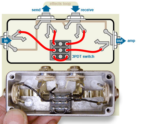

Hoy me ha llegado el boletin de Steward MacDonald en el que pone los diagramas para construir un bypass.Ya está todo inventado y hay miles de diagramas por ahí puestos (de lo mismo) pero estos están muy chulos y son muy claritos
81a788ae8790fd294a341dc6e6542-970021.giff732266227b99607b213865ee927e-970021.gif91d9d22551e3dab15731012d39931-970021.jpg

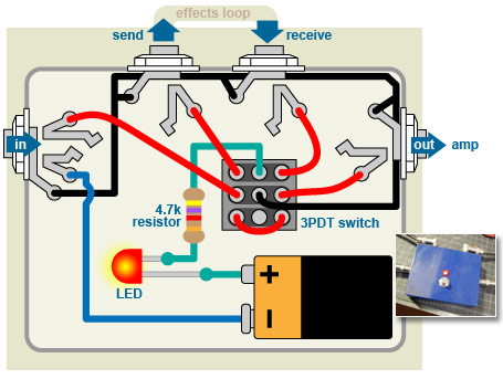

Aquí va sin led para poder usar una caja lo más pequeña posible ya que no hace falta alojar la pila
Y aquí con led

Wao nunca habia visto esto?? No tenia idea de que se podia acer un ByPass como punto de encuentro de todos los pedales, esta muy muy bueno :ok::ok:
