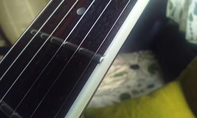

Saludos,
pues justamente esto que expongo en el título del post: cuando estoy tocando, la 1ª cuerda tiende a salirse del diapasón; quedando enganchada entre el 2º traste y el binding de la guitarra.
La guitarra en cuestión es una Jackson KV2 y me está pasando de un tiempo a esta parte; antes no me pasaba.
Alguna solución rápida??? yo había pensado que quizás si le pongo una gota de loctite se solucionaría.
Cómo lo veis????

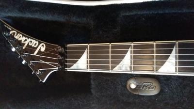

esta era, la alineación de cuerdas es correcta
