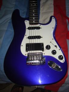

Hola, que tal. Me dirijo a ustedes compañeros ya que ayer en una presentación
en mi escuela pasé por algunos aprietos. Tuve un problema a la hora de pasar
a la distorsión, la guitarra (Fender Stratocaster Made in México, añadiré algunas
fotos con propósitos ilustrativos) metió un zumbido muy agudo y chillante,

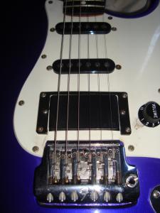

teniendo la perilla de volumen a tope. El caso es que para evitar este sonido tenia que bajar la perilla de volumen de la guitarra como al nivel 2, particularmente pasó cuando la puse en la pastilla
del puente (Una EMG 81 activa). Ya me habia pasado antes pero nunca le habia puesto atención,
pero ayer si fue de más el zumbido molesto y quiero reparar esta falla cuanto antes, solo
que no tengo mucha información o más bien no se mucho sobre la electrónica de guitarra,
espero puedan ayudarme, si necesitan más información estoy al pendiente... gracias!

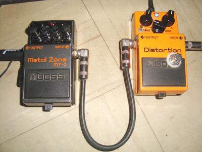

Por cierto, la distorsión es con un Boss Distortion DS-1 Keeley Mod y True By Pass.

¿Y no se corta el zumbido al tocar alguna parte metálica? porque si es así tendrías que apantallarla.

Se esta acoplando la guitarra.
Logico si encadenas un metal zone y un DS1.
Tienes que trabajar con menos ganancia.

Cuando toco con mi mano la cuerda E(Primera) el sonido se calla, y cuando la suelto vuelve a chillar.

Carnal disculpa, solo toco con el DS-1... la foto es para mostrar el pedal
nunca toco con estos al mismo tiempo.
J.C.
por el 29/10/2011 1 anuncio en Mercasonic
Pues se acopla solo con ese pedal.
Tienes que usar menos ganancia o usar otra guitarra que no acople.
