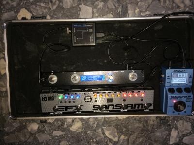

Asi me ha quedado, con la Jomlabs accedo a los presets del Zoom via midi.

Pero ahora explica cómo funciona, que nos has dejado con los colmillos largos.

La controladora midi Jomlabs tiene 256 presets midi (64 bancos x 4 presets) y el Zoom MS70 tiene 50 presets (mas que suficientes).
De momento nada mas conectar el USB MIDI, ha ido asignado al preset 1 de la Jomlabs, el presets 1 de la Zoom y asi sucesivamente hasta el preset nº 50. No sé aún como asignar a partir del preset 51 para acceder al preset que quiera de la Zoom. Pero para empezar con 50 cambios creo que tengo suficiente.

Entonces para interconectar ambos aparatos ¿No necesitas gHost?
6_jao
por el 12/09/2021 7 anuncios en Mercasonic
Si, la cajita negra que se ve en la parte superior de la foto, ese es el Host

Tomo nota... ¿Que cables hacen falta?
6_jao
En mi caso un cable midi 5 puntas que conecta la Jomlbad con el Host, y un cable USB para conectar de nuevo la Jomlabs al MS70. Alimentación del Host 5 v y alimentacion del Zoom 9 v. En mi set tambien llevo el previo Tech 21 Fly Rig, tambien aliemntado a 9 v.
