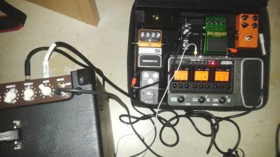

A ver si me podéis ayudar porque creo que estoy haciendo algo mal..
Me he comprado mi primer valvular con send y return y no sé muy bien como va esto..
Si quiero usar la ganancia del amplificador pero a la vez poderlo saturar con pedales analogicos y con las modulaciones de la zoom. .como sería?
Yo suelo llevar esta cadena; guitarra-) pedales analógicos-) zoom g3x y al input. En el ampli del local ( un Valvestate) no me ha dado problemas pero con el Laney Cub12 que tengo ahora no suena bien.
He leido que quizás sea mejor llevar la guitarra al input del ampli y por detrás un cable a la zoom y otro de vuelta por el loop de efectos? Y los pedales analógicos?
Ayudaaa...jeje

mahoney
por el 29/08/2015
#594 Probé así pero no funcionaba bien si queria aprovechar la ganancia del ampli.
Al final he probado y he encontrado una solución que a bajo volumen del ampli me ha sonado bien, pudiendo aprovechar los controles del ampli, los pedales analogicos y la zoom
Guitarra al input del ampli y luego por el loop de efectos al primer pedal de la cadena un cable y otro desde el loop al output de la zoom.
Os dejo foto
