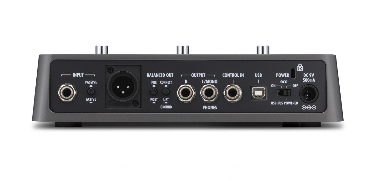

Subo esta imagen para hacer algunas aclaraciones.
Cuando te conectas usando xlr, tienes las opciones balanced out...
Cuando escribí direct quise decir post (escribí de memoria, sin la G3 ni el manual enfrente).
Es decir... Pre=señal sin efectos
Post=señal procesada
