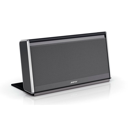

Buenas, llevo una semana ya con la zoom, y tengo una duda respecto a las salidas outputs. Resulta que a veces tengo la necesidad de tocar con cascos ya que a veces no puedo disponer de mi amplificador o de mi ordenador. Para cuando no quiera utilizar los cascos he pensado conectar la Zoom a un altavoz que tengo. Es parecido a este: 9c934cb94e03cae0360a6ed122c53-1994997.jpg
Es un altavoz normal, no amplifica, entonces mi duda es si debe ser conectado en el output de phones o por el contrario por el output normal de amplificadores que pone R. Muchas gracias.
liquidtension
por el 14/07/2015
Sería en el de phones, aunque la señal será tan baja que necesitaras un altavoz activo autoamplificado...y ese si que sería por la salida L
Eso creo yo, aunque nada mejor que probarlo por uno mismo a ver que pasa,jejeje
