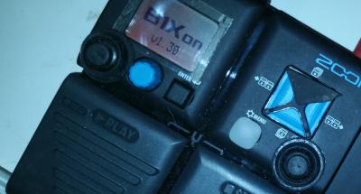

El otro día comenté también, que el firmware del B1on es compatible con el G1on... adjunto una fotita y añado a tu comentario, que para facilitar el acceso a algunas funciones con el pie, a los bancos, al loop y a los ritmos, puedes usar unos tacos de goma con cinta de doble cara.
