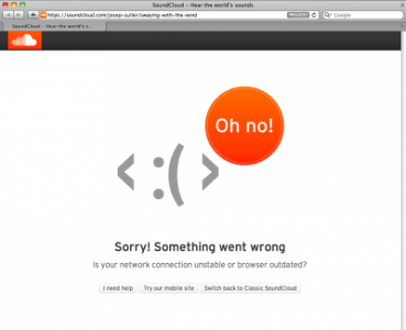

mactaco
por el 24/02/2014
MZ29 escribió:
o si pude encontrar el archivo y sin problemas los pude escchar en ambos enlaces. Mejor ejemplo no hay, el que puedas escuchar el pedal como suena!!
Pues sí pude escuchar la canción en grooveshark, pero no en soundcloud, vean imagen marca error. Excelente pieza musical, gran técnica.
