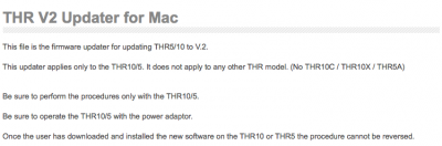

Yamaha dice esto;
david5150
por el 20/05/2016
Eso es solo la actualización a la versión V2 del THR normal.
