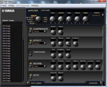

Hola familia
Estoy intentando hacer sonar el THR10 en el MAC de mi novia y ni tu tía. Imposible. He conseguido que el MAC suene a través del THR, o sea, que si conecto un audio se reproduzca a través del amplificador. Pero cuando abro el editor me dice que no es´ta conectada la conexión USB ¿¿?? ¿Cómo no va a estar conectada si el MAC ahora mismo suena a través del amplificador? He instalado el driver última versión y creo que es el correcto, el 1.9 del año 2016. No sé si es que quizás no lo acepte el MAC pero no tendría por qué ¿no?
Me estoy rayando... :suicidio:
¿Alguien me puede echar una mano?

PA.LU.A
por el 26/03/2016
Yo consigo que el MAC suene a través del THR10, o sea que confuguro el sonido del MAC y si lo reconoce. Pero cuando abro el editor, abajo a la derecha aparece USB="disconected" o algo así (ahora estoy de vacaciones y no lo puedo mirar). Es el editor el que no me lo reconoce ¿¿¿???

jesusalmartin
por el 26/03/2016
#1306 Hola. Prueba a seleccionar el THR manualmente en el editor. En Windows al menos, se hace yendo a Edit -> Preferences. Selecciona el dispositivo en los desplegables DATA IN y DATA OUT. Si no aparece el dispositivo, no sé cuál será el problema.
