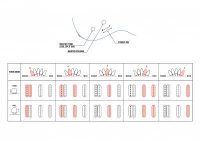

No sabia que se podía utilizar la doble pastilla con la del medio,de todas formas yo lo quería como estaba con la anterior pastilla,como viene en esta imagen,lo que pasa es que cuando levantas el pote de tono en vez de sonar la pastilla que esta al lado del puente suena la otra la que esta mas cerca de la pastilla del medio.

OK.
Entonces tienes que invertir el cable negro con el verde.
Claro, esto lo pone en las instrucciones de montaje de la pastilla.
Cuando tu colocas es cable verde al vivo y el negro a masa está en fase con las pastillas Fender. y cuando la seleccionas en single, suena la pastilla más aproximada al puente, o bobina sur de la pastilla.
Entonces eso es, cambia de posición el negro y el verde.

Ahora esta perfecto,muchas gracias a los dos por responder
