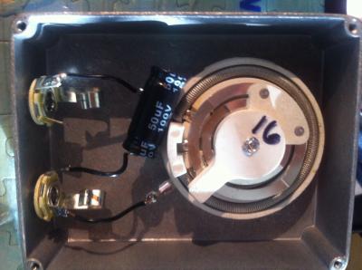

#203 Deja de sonar casi todo. Suena un pelín, casi inaudible.
AngusSchenker
por el 31/10/2013
Os dejo una foto de las tripas a ver si veis algo fuera de lo comun.

Estos L-Pad cuando giran parece como que raspan, no lo hacen de manera "súper suave" por así decirlo. Cuando este total mente a 0 intenta solo moverlo un pelín, es decir como sólo una de las muescas de la resistencia (muy poquito, con mucho cuidado).
Piensa que el atenuador donde más funciona es en su recorrido desde las 7h (que sería el 0) hasta las 9h, ahí es donde bajó más decibelios.

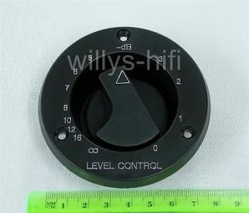

Voy a buscar una imagen para ilustrarte

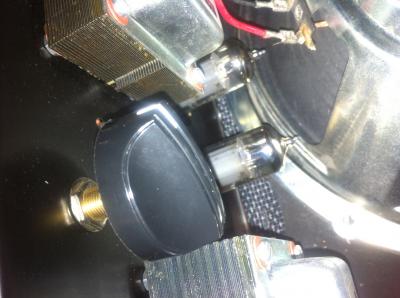

A mi se hace que algo tiene que ver con la rueda reductora de potencia que tiene tu amplificador, sabes que es? como funciona? tienes alguna explicación de para que es?

#207 Justamente de las 7 a las 9h es donde peor y más chicharrero suena.
#208 Es una rueda que solo funciona cuando el ampli no tiene el loop ocupado. Es una rueda igual que la del atenuador de Carl. Reduce potencia y puedes subirlo algo más, aunque el sonido se embarra un poco. Se le añadió después, el ampli no venía así de fábrica... Descartado el tema de los cables ahora que ya tengo los de carga, debe ser la rueda esa... el ampli ya tiene una atenuación incorporada, y si le incorporo ahora otra el resultado es este... Supongo que será eso.

Te dejo la imagen de cuantos decibelios atenúa según la posición. Como verás en la primera mitad no atenúa casi nada

#210 Sí, la única salida que tiene para pantalla. de 8 a 16 ohm dice, y el Celestion T75 de la pantalla también es de 16ohm. Ahí todo está bien...
El mío no atenúa ni una décima parte de lo que dice esa imagen.

Angus tienes forma de tomarle una foto al reductor que se le instalo antes al amplificador, puede que sea otro atenuador tipo L pad y los dos simultáneamente no funcionen, la que me parece extraño es que cuando uses el loop se desactive.

#212 No se si sera L Pad o no, pero no es exactamente lo mismo que el Carl soak. No atenua practicamente nada, ni 3db... #213 Exacto... Vere que puedo hacer, pero para grabar solo dispongo del iphone y apenas se diferenciara nada...
