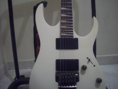

Puse en el buscador el mismo titulo y no obtuve resultados, entonces lo coloco, la verdad desde que compré la guitarra siempre he tenido este problema, he probado con distintos tipos de cuerdas (todas .9) y he octavado la guitarra cada cierto tiempo pero resulta que la mayoría de las veces que uso la barra Wammy, las 3 primeras cuerdas desafinan -no al tiempo, y a veces es una, otras veces otra pero en general son las más afectadas- cerca de 1 tono o medio y la verdad pues me gustaría usar el "tremolo" que me sugieren que haga?

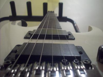

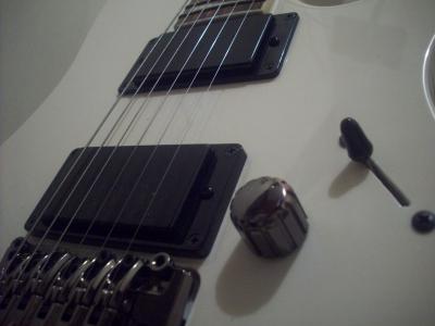

Bueno quizás se entendió mal, no desafina tono y medio, el rango es entre medio tono y 1 tono, la guitarra es nueva, (era porque ya tiene como 1 año de uso) y precisamente no uso mucho -casi nulo- la barra de Wammy por que desafina. ¿Como es eso de la calibración, el angulo del puente etc?
PD: Dejo unas fotos para que vean más de cerca a ver si tiene algo extraño.

#4 pon una foto de las alas del puente,la base,,porque la base del edge III tiene una inclinación,lo que debe quedar paralelo a la línea del cuerpo es la línea de la base de la silleta
