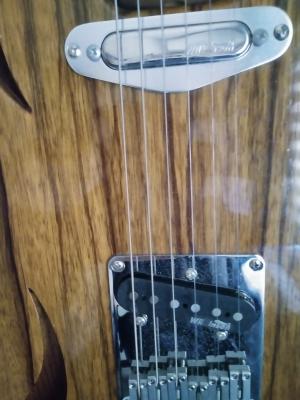

Hola hace unos meses me fabrique un cuerpo de telecaster hollow body y me compré un mástil y hardware y me monté una partcaster.
Estoy encantado con ella mucho ttwang,poco peso, dulce de tocar,.....
Pero hay una cosa que no sé si es así en todas las teles porque nunca he tenido una y en el resto de guitarras que tengo que son humbuckers no pasa o al menos no de forma tan descarada.
Se trata de la diferencia de volumen entre diferentes pastillas. Las pastillas que monté son unas wilkinson telecaster vintage.
La pastilla del puente es brutal tienes mucha salida mucho volumen un sonidazo totalmente retro con muchísimo twang, que para lo que costó no se le puede pedir nada más.
La pastilla del mástil tiene un sonido muy bonito no tan agudo con menos twang, en principio todo normal.
Lo que me llama la atención es la diferencia brutal de volumen. No sé si será un tema de cableado yo lo he cableado normal. Ignoro si debería de haber cambiado polaridad de la pastilla o alguna cosa así.
Cuando toco con la pastilla del puente twngo mucho volumen, cuándo paso a la posición intermedia se nota aun que colabora el timbre de la pastilla del puente pero el volumen ya baja radicalmente. Y cuando pongo solo la pastilla del mástil el volumen baja muchísimo tanto que le tengo que subir como punto y medio el volumen al ampli de 15 w roland cube, para que suene similar.

Una de las pastillas puede que este out of phase, invierte los cables de una y prueba. Y reportas a ver que tal, porque estoy pensando comprar unas wilkinson iguales.
teletele
Es normal, pero se arregla subiendo la altura de la pastilla del mástil y bajando la del puente.

A ver he corregido un poco la altura de la pastilla del mástil pero esta todo lo alto que podria estar. Es quiere decir que esta tan cerca de las cuerdas que corro el riesgo de que aparezca el efecto de que el iman tan cercano me reste sustain.

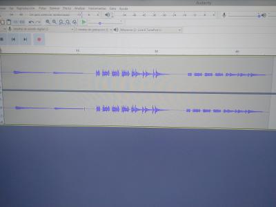

Aun asi el volumen es inferior aunque no tanto, de todas formas como digo no se si compensa tenerla tan cerca....... He grabado un riff para que escucheis, obviamente el efecto tocando escala o arpegiando es mucho mayor.
He pasado guitarra, ampli, salida grabacion, tarjeta de sonido y daw, sin mas para que se perciba lo mas posible pero creo que la salida del roland comprime la señal (Es la misma para recording y para headphones asi que va emulada) ya que no se apreciaba tanto y al final lo he puesto guitarra directo a la tarjeta de sonido y al daw, señal completamente dry. Aqui si se oye y se ve la diferencia. y eso con la pastilla puente a altura normal y la de mastil arriba a tope.
A ver los expertos que opinais si esto es normal y yo me estoy rallando.
Lo unico que me queda es invertir el polo de la pastilla del mastil a ver que pasa, pero primero veamos el veredicto.
El orden es cuerdas al aire puente, cuerdas al aire mastil, riff puente, riff mastil.

Acabo de mirar el cableado y la verdad que ya no me acordaba de lo poco dado a error que es ya que esta fabricado forma que el cable hot va recubierto de el cable de masa que lo va como apantallando, asi que no veo que hay opcion de cambiarlo. Supongo que simplemente esto sera normal y sera cuestion de ir ajustando, como dije nunca tube una guitarra de estas caracteristicas ni estas single coils.
