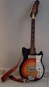

Buen día para todos, tengo una guitarra teisco ej-2, cambiamos los potenciómetros y reparamos el selector de pastillas, pero si bajo el volumen de cualquiera de las dos pastillas con las dos encendidas
Se va el sonido hasta que vuelva a subir el volumen, es raro porque se supone que cada pastilla tiene su volumen independiente, agradezco su ayuda en este tema a sido una odisea recuperar esta guitarra. Muchas gracias.

Las les Paul funcionan igual. Cuando ambas pastillas están activas y bajas uno cualquiera de los volúmenes al mínimo la guitarra deja de sonar.
Existe otra forma de cablear el circuito para que esto no ocurra. Para ello es necesario intercambiar entre sí las conexiones en los pines 2 y 3 de cada potenciómetro de volumen entendiendo que el 1 es la masa (el pin que va conectado a la carcasa del potenciómetro).

Amigo estoy restaurando el mismo modelo de guitarra. Podrías pasarme el diagrama eléctrico que utilizaste o por favor!
