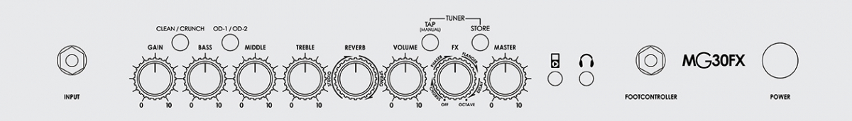

Hola, soy nuevo en esta plataforma y hace poco acabo de adquirir el marshall mg30fx.
Cuando cambio de canales (son 4, clean, crunch, overdrive 1 y overdrive 2) cada uno tiene volumen propio y el clean es el mas bajo, he visto reviews y todos tienen el volumen igual, no se si sera un compresor pero hay manera de que pueda lograr eso en mi amplificador? (sin compresor) Es que quiero tocar canciones como por ejemplo Knockin' On Heavens Door pero al alternar canales es bastante la diferencia de volumen y no puedo hacer mucho ruido donde me ubico actualmente. Agradecería su ayuda y disculpa por el monton de texto.

Si es de los últimos MG30 con el "volume" nivelas el sonido de los canales sucios con el limpio (que no tiene ese control), y con el "máster" el volumen de todo el conjunto. Lo normal es que los canales más sucios suenen con algo más de volumen. Lo que escuchas por YouTube tiene la lógica compresión propia de la plataforma.

Es ese? Veo que está simplificado al tener memorias: entiendo que el botón "Store" guarda la configuración.
Si es así coloca el control máster a un volumen razonable que te permita preparar los presets. Ese "máster" está fuera de lo que guarda la memoria.
La idea es con el control "Gain" elegir el grano de distorsión y con el "Volume" el volumen de ese preset.
Para empezar puedes poner en el canal clean poco gain y mucho volumen, y cuando lo tengas a tu gusto guardar con "Store".
Ahí pasas al canal sucio, con el "Gain" eliges el punto de distorsión que te gusta, y con el "Volume" compensas la cantidad de volumen de ese canal para que el salto de volumen entre ambos canales sea de tu gusto. Cuando lo tengas presionas otra vez "Store" y guardas ese preset.
Supongamos que vuelves al preset del canal clean, y quieres modificarlo un poco en brillo y reverb: pues le das más (o menos) "Treble" y "Reverb", y sin tocar nada más presionas "Store". Lo que toques se modificará, por el contrario lo que no toques está guardado como lo habías dejado antes de presionar "Store".
Así por ejemplo si has puesto en el clean el pote de "Middle" en 3 y guardado con "Store", luego pasas al canal overdrive y el "Middle" lo pones en 10 (y guardas con Store), cuando vuelves al clean aunque ese pote este físicamente en el valor 10, el preset está guardado con el valor 3.
Te lo he explicado con sólo 2 canales, si tienes 2 opciones en cada canal (haciendo clean, crunch, OD1 y OD2), se trata de hacer el procedimiento anterior.
Te lo he explicado sin efectos, pero funcionaría de la misma manera en cada preset.
Por último cuando tengas los 4 presets puedes llamarlos y conservarán los cambios guardados de la última vez que has hecho "Store" en cada uno, pero el "Máster" es independiente, así que sin alterar los presets puedes usarlos en tu habitación con máster en 2 o en un ensayo con máster en 8.
