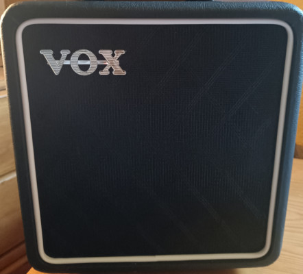

Hola a todos, hace poco cambié el altavoz de mi Vox BC108 por uno nuevo y en principio todo sin problema.
La cuestión es que unos días después he querido ir intercambiando el altavoz nuevo con el viejo para poder ver mejor las diferencias de sonido (que por cierto, el ampli ha ganado con el cambio) y en uno de estos cambios, de repente el ampli suena muy bajo de volumen. No tengo ni idea que he podido hacer, ya que además cambiar entre un altavoz y otro es super sencillo, es básicamente "desenchufar" uno y poner el otro...sin soldaduras ni nada, pero el caso es que me ha pasado eso y no tengo la más mínima idea de que puede ser o que probar para solucionarlo.
Alguna idea?

Tal vez los conectores hayan perdido fuerza mecánica e impidan un buen contacto. Prueba a cerrarlos con un alicate para que tomen presión al conectarlos. Asegúrate tambien de usar un buen cable de altavoz.

Hola! perdón por no responder antes, he estado fuera y no podía probar el ampli de nuevo.
Pues si, solucionado! apreté todo lo apretable de cables y demás y vuelve a sonar normal...una cosa un tanto rara la verdad, pero solucionar está.
