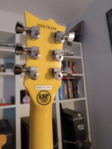

La mia es standar, no signature pero si sirve de ayuda le he hecho una foto y es todo bastante distinto (igual por eso, porque es la standar, no se).

Esa ESP Eclipse pinta 99% mal.
La pegatina de Signature Series, mal.
El número de serie debe tener solo 7 números:
SS YYWWDNN
YY (año fabricación, de 00 a 15)
WW (semana, max 52)
D (día, max 7)
NN (número de orden, max 99)
Esa tiene ocho números, no cuadra.
La palabra Eclipse tan grande en la pala, no cuadra.
Los afinadores....
No tiene buena pinta.

He tenido dos ESP Eclipse y a parte de todo lo q ya se ha comentado, ambas llevaban rebaje en el talón para facilitar el acceso a los últimos trastes. Truchísima, emho.

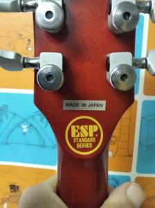

Comparando con la mia no me cuadra...

Gracias, he visto el SS del número de serie y no me he fijado en nada más, y según habéis dicho todo efectivamente canta por bulerias.

Esa ESP Eclipse de la que estáis hablando huele a trucha pero bien..... Pala, clavijero, las letras de Eclipse gigantes, ese diapasón con pinta chunga, es que ni la tapa del alma.....
