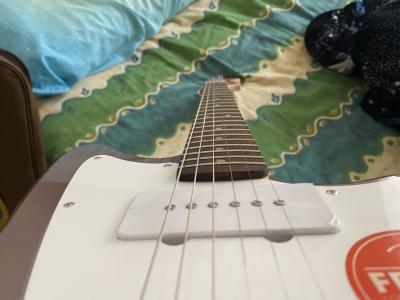

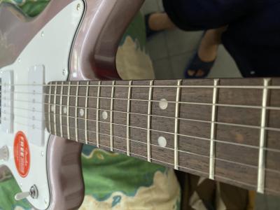

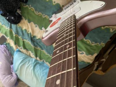

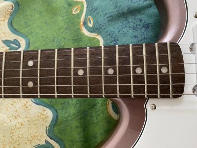

Prueba ver que debajo del traste que suena mal no haya espacio para que entre una hoja de papel muy delgada, si esto sucede esta mal pegado
Francis W.
por el 12/07/2023
Sube las selletas del puente revisando el radio, no hagas ninguna ridiculez antes de revisar lo más básico.
Starivok
por el 12/07/2023
Si buen punto ya que ahora que veo en la foto parecen estar en línea recta y deberían hacer una curva siguiendo el radio del diapasón.

Fran
por el 13/07/2023
#7 Exacto. Lo primero, ajustarla bien, porque tiene toda la pinta de tener mal la altura de las selletas.
Alex King
por el 15/07/2023
Eso me ha pasado a mí. Cómo te dicen aquí, revisa la altura de las selletas. Tienes que combinar que estén lo suficientemente arriba como para que no se apague el bend y que te sea cómoda.
De todas formas si no lo has hecho nunca o no te atreves, yo iría a la tienda a que me la ajustaran allí para ir probando
