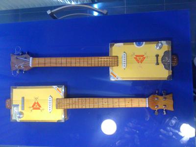

Es un tema apasionante, yo hablo desde mi experiencia, construidos dos cigar box, mástiles sacados de la misma viga centenaria, misma caja de Montecristo, uno con una pastilla de stratocaster y otro con humbucker.
Cada Cigar Box que construyo siempre toco en cuanto ya mantienen la afinación el mismo tema Amazing Grace, sonido limpio con un poco de reverb tan solo para ver el matiz exacto de cada guitara, el sonido es bastante parecido, sorprendentemente para mi, dado que estamos hablando de dos pastillas radicalmente diferentes.
El caso contrario, La Rubia y la Morena, exacta construcción, exacta caja de puros, exactas pastillas, la única diferencia la madera empleada, en ambos caso pino, pero con más 100 años de diferencia (La morena era una viga centenaria de un edificio de 1880).
Desenchufadas sonaban completamente diferentes, La Morena un volumen brutal y sonido mucho más acampanado. Y al amplificar parte de ese sonido estaba presente. Yo mismo me sorprendí.
El forero Maserantes, poseedor de La Rubia probo ambas, y eligió La Rubia por que no se atrevió a llevarse La Morena ya que tanto volumen desenchufado iba a ser un inconveniente para tocar de noche con cascos, que es como él suele grabar sus temas de Gaminedes.

Por supuesto, dos guitarras radicalmente diferentes, enchufadas a un multiefectos digital, con mucha distorsión van a tender a sonar igual.
Otro ejemplo, es el referido por quien haya cambiado un cuerpo de guitarra por otro de otra madera completamente diferente (conservando los demás elementos incluidas las pastillas).
Pero en las guitarras chinas pasa algo parecido. En USA las empresas seleccionan las maderas, este fresno gama baja, este otro gama media y este gama alta. Pero en china producen y producen mezclando diferentes calidades. Asi que si vas a una tienda y pruebas tres o cuatro guitarras del mismo modelo te llevarás una sorpresa, cada una tiene su sonido.

Una vez le cambie el cuerpo a una stratocaster japonesa antigua, no se si contarlo porque me da hasta vergüenza, resulta que era una stratocaster cojonuda, mástil de los mejor y con un sonido espectacular, pero al abrirla vi que tenía un cuerpo MULTILAMINADO, osea, muchas planchas de contrachapado unidas, asi que pensé que un cuerpo de aliso macizo al viejo estilo mejoraría aún más la guitarra, ERROR, el multilaminado sonaba mejor, alguno pensará que estoy loco, pero fue así.
Actualmente he perdido todos los mitos sobre pastillas, maderas, y marcas de guitarra y me fio más de mi oído y manos.

Bueno si, maserantes se graba unos temas muy buenos. Y contra todo pronóstico se ha adaptado estupendamente al Cigar Box, a mi me sigue sorprendiendo. :)

Aunque yo recuerdo haber leído alguna vez algo y creo que en este foro sobre los cuerpos laminados, y salvo por su peso, no hablaban mal.
Luisito Baneado
por el 27/04/2014
luis67 escribió:
Pues con eso,... Me descolocas...
Ya te digo, yo fuí el primer :sorprendido:
No quiero decir que el multilaminado sea mejor que el aliso, pero por alguna razón a aquella guitarra le cambió el sonido para peor.
Posteriormente he averiguado que Tokai ya se dió cuenta de ello en los 80 y estuvo experimentando con construir un cuerpo de alta gama con capas superpuestas con la veta perpendicular, al final resulto que la razón por la que se usaban los multilaminados (precio) fue lo que originó su desaparición, ya que la mano de obra era mucho más costosa (imagino que por la dificultad de trabajar algo tan duro) y lo que se ahorraba en el material era menor que ese coste, muy curioso.
Aquí se cuenta: http://www.tokairegistry.com/tokai-info/tokai-soundstream-t2-review.html
No es exactamente lo mismo, pero se basa en el principio de que las maderas con las fibras en diferentes direcciones cambian la dirección de las ondas sonoras.

Por cierto, dijiste que usaste pino para tus mástiles...Y se han portado bien?
...desde luego, de imagen tus trabajos son preciosos.
