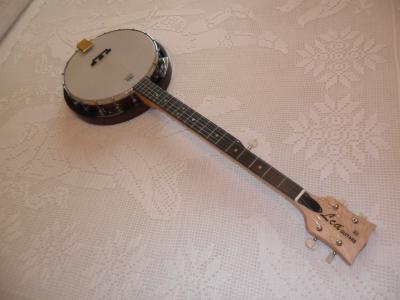

Yo para un mástil de otro tipo de guitarra que no fuera un Cigar Box prefiria el arce o la caoba, hice el mástil nuevo para un banjo en arce y quedo estupendo, en pino habria sido un desastre, un tiro tan largo tiene tendencia a la deformación. Era este que luce mi pala:

Uf, que buen trabajo.
La veta de la pala es muy bonita.

Muchas gracias, pero acomplejado me tienen unos cuantos por estos lares, yo estoy empezando en esto de la lutheria.
Os recomiendo visitar el hilo de la Les Paul 59 de Spidey, un luthier de verdad con todas las letras, y hay más. :)
